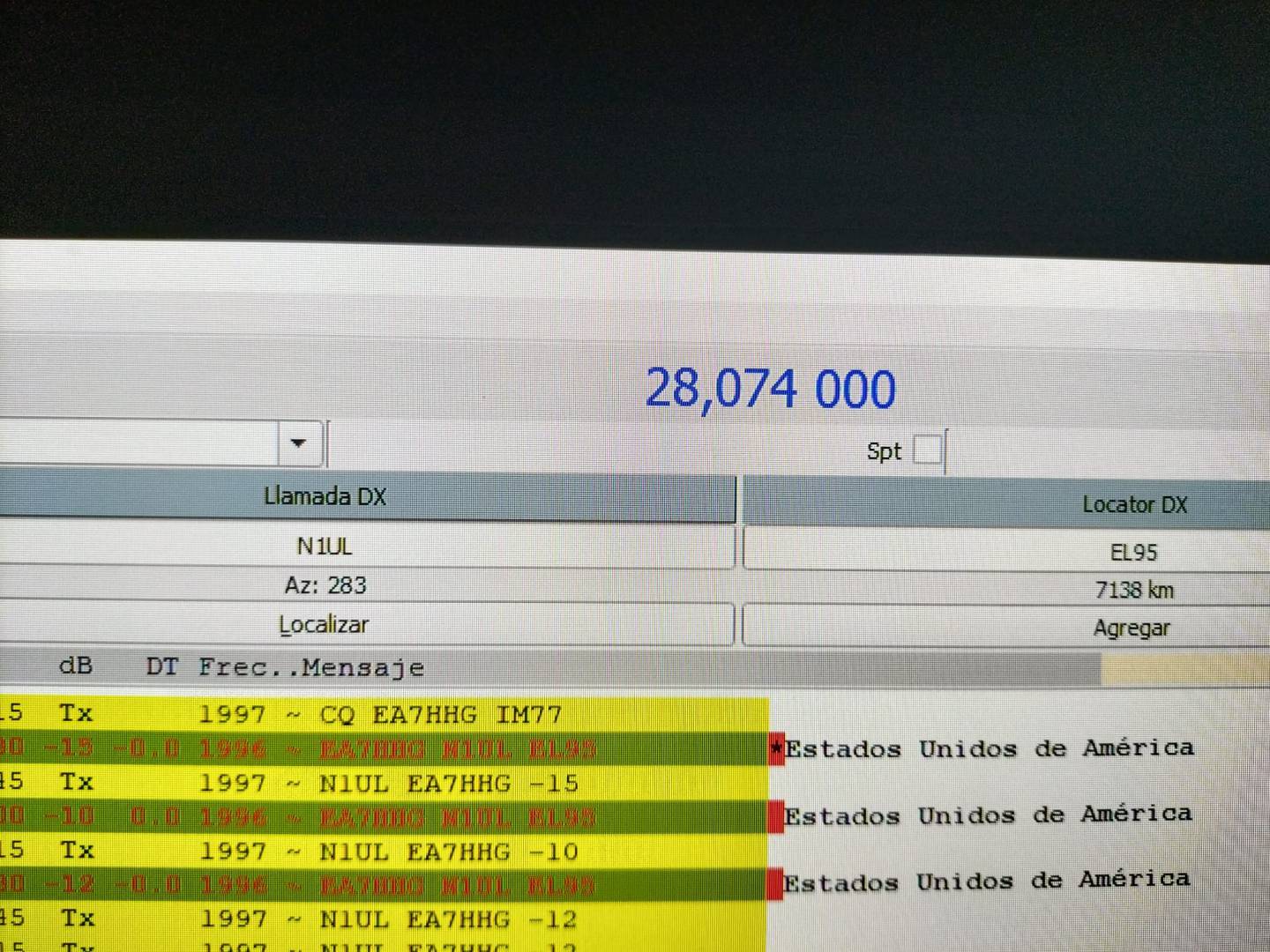

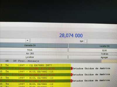

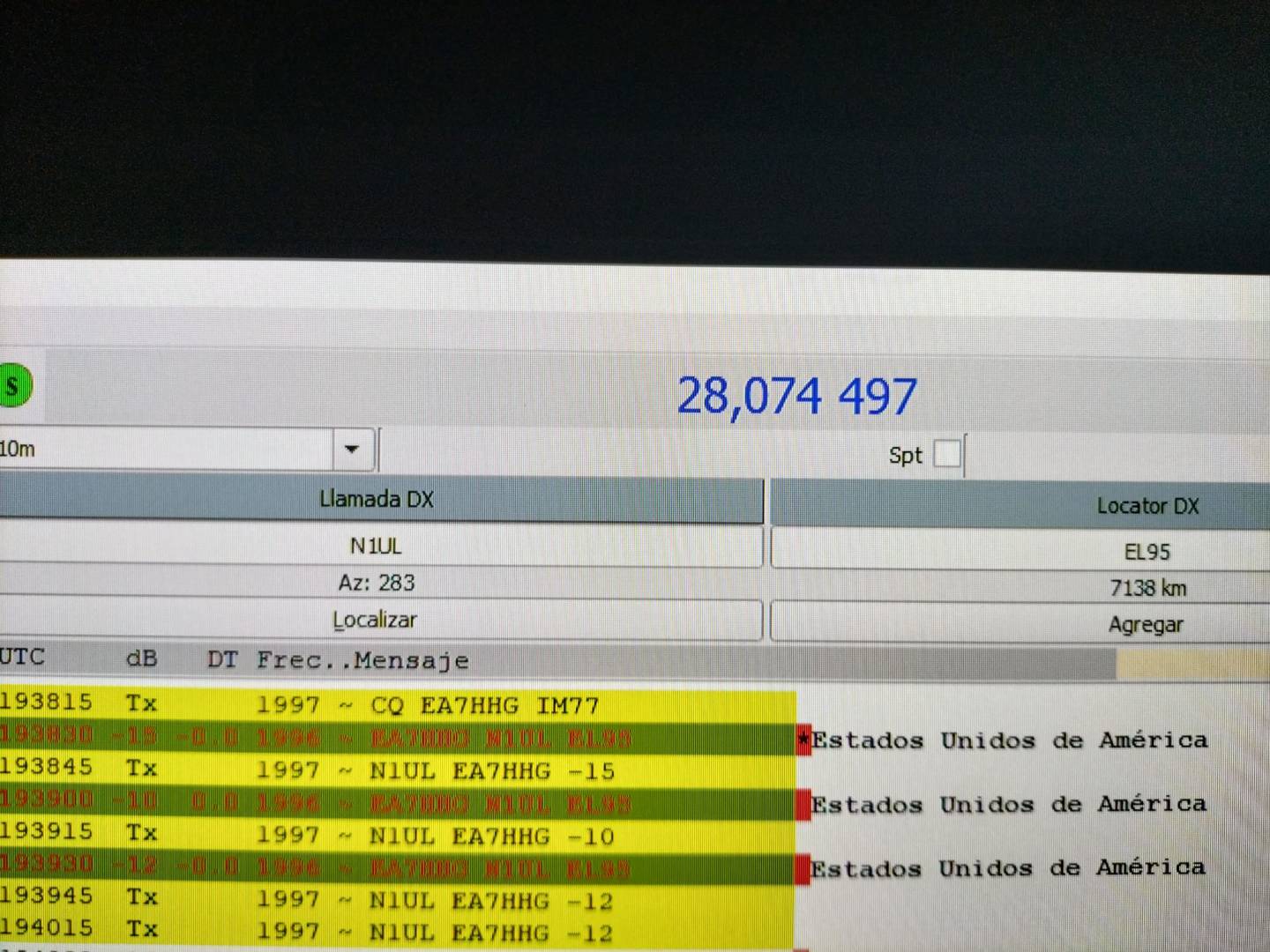

mi nombre es Héctor y me surge una duda con el programa JTDX cuando hago FT8.
He observado que cuando hago FT8, recibo en una frecuencia, como por ejemplo 28.074, pero cuando el equipo se pone en transmisión, lo hace en otra diferente. Adjunto fotografías donde se puede ver lo que me ocurre.
¿esto es normal? ¿es correcto? o hay que configurar algo para que no ocurra.

Mira en configuración de radio en el programa. Seguramente tengas marcado Split, en modo fake It. Si has estado trabajando expediciones en modo fox/hound y no lo quitas te puede pasar

Efectivamente, eso es lo que me ocurría.
Muchas gracias Javier por tu ayuda.

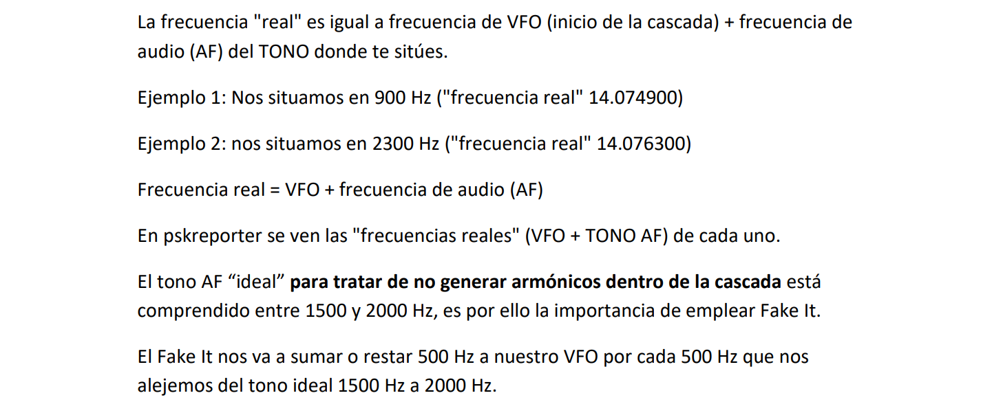

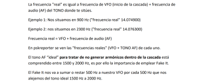

Buenas tardes,
esto explica en el manual:
EA7C reaccionó

En FT-8 y 4, todo el mundo deberia usar el split, buscas un hueco en la cascada (waterfall), te pones alli y activas el split, de forma que tu emitas donde tu tienes menos ruido y escuchas al corresponsal donde el tiene menos ruido, logicamente si un corresponsal se ha puesto en un lugar determinado de la cascada, sera por el motivo de que el tiene alli un hueco mas libre.
Cuando digo activas el split, digo en el programa, no en el equipo, que tambien se puede, pero es mas lioso.
