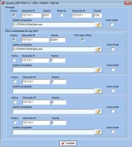

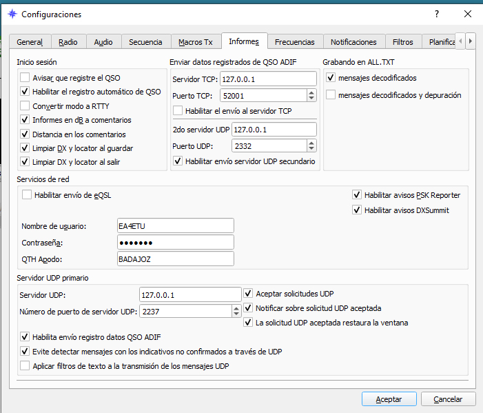

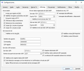

#362938  - 26 mayo, 2021 11:07
Ya está solucionado Jordi. He tenido que modificar un par de parámetros y te paso en fotos tal como me ha quedado configurado y de paso tal vez le sirva a alguien
Informes
Ajuste Swiss
. Sobre la respuesta de EA7JKJ me ha pasado lo mismo que a ti, no sabía de qué hablaba y por eso no contesté.

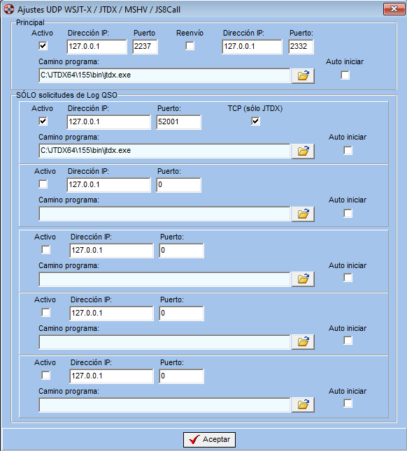

#362957  - 26 mayo, 2021 19:08
Lo sigues teniendo mal. Tienes activado el enlace por UDP (el recomendado en la instancia principal) y al mismo tiempo ¡¡el enlace por TCP!! Por eso te guarda 2 QSOs, primero por UDP y luego por TCP. Estás "recibiendo" de dos canales de comunicación diferentes del mismo programa. Debes desactivar la instancia segunda de "Sólo solicitudes de Log QSO" y la casilla de TCP. Déjalo todo en blanco. El apartado "Sólo solicitudes de Log QSO",está pensado para usar otras instancias del programa a la vez si tienes otros equipos para poder trabajar en varias bandas a la vez. En la ayuda ya indico expresamente lo del enlace por TCP:
TCP (sólo JTDX): marque esta opción si desea utilizar la conexión TCP de JTDX (el puerto por defecto es 52001). Aunque está disponible este método, sugiero utilizar la conexión por UDP.
Si miras la captura de pantalla que está en ese apartado verás una configuración de múltiples instancias. Realmente, no es necesario usar TCP para nada. JTDX implementó este método hace mucho tiempo para ofrecer otro modo de comunicación con otros programas, pero realmente no necesario.
