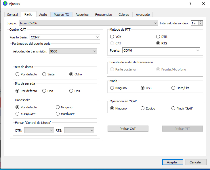

Hola Juan:
Yo lo que hice fue conectar el cable cat y configurar el wsjt-x
Ahora mismo te paso foto de la configuración que yo tengo.

EA4CM
Mensajes: 383
#365164  - 24 julio, 2021 18:47
Y esta sería la configuración sin el cable cat
Espero te sirva de ayuda esta configuración.
Mensajes: 2157
#365195  - 25 julio, 2021 14:15
La configuración de Angel me parece correcta y solo añadiría que el.puerto a poner para ptt debe ser el que en tu pc asigne windows al interface
