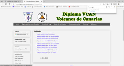

Buenos días, me acabo de comprar un pc nuevo, (HP, Pavilion, con la siguiente configuración  Windows 10 Pro 64 bits, AMD Ryzen 5 5600G with Radeon Graphics), y mi problema es el siguiente: hasta ahora con mi viejo PC utilizaba un Web (Diploma Volcanes de Canarias), dicho programa  tiene un apartado llamado UTILIDADES,  dentro de este apartado hay unas series de enlaces que al picar sobre ellos te abre el programa Google Earth Pro, mostrando las ubicaciones de los volcanes en cada isla, pues bien en mi nuevo pc esto no funciona, ¿Alguien sabe cómo se soluciona.

12
cuando pico, para abrir uno de los enlaces, intenta abrir un documento PDF, cuando la extensión del enlace es KMZ.
añadí la web en java, pero nada
no funciona ni con Chrome ni con  Edge

Buenos días, gracias a todos por los comentarios, pero creo que no me he explicado bien,  yo lo mapas los puedo ver con Google Earth,  pero tengo que copiar el enlace y pegarlo en dicho programa.
Lo que yo comento es que cuando pincho en los enlaces se me descarga un archivo PDF, en vez de un archivo con extensión .KMZ y al pinchar sobre dicha descarga se abre el Google Earth y se sitúa en el lugar indicado, así al menos me pasaba con el otro ordenador.
