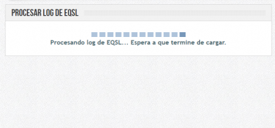

Hola a tod@s,
Desde hace un par de meses, siempre que proceso un log de eQSL en GDURE, este tarda mucho tiempo, aunque sea el log del año en curso, siendo el resultado final que la página se queda colgada y no puedo ver el resumen de lo que ha procesado, al igual que lo hace el log de LoTW, y del que no tengo ningún problema de momento.
He probado con Chrome, Firefox y Edge, siendo el resultado el mismo en los tres navegadores. ¿Le pasa a alguien más y lo ha podido solucionar?.
73 - EA5XAmadeo

Hola Amadeo
Posiblemente, si subes los QSO muy de tarde en tarde, el problema es el timeout del servidor web.
Cuando tu subes un fichero para que lo procese un servidor desde una página web intervienen, entre otros, dos actores.
  1.  servidor web (te permite realizar la subida)
  2.  proceso de log (te mantiene a la espera mientras lo procesa)
  3.  servidor web (te muestra los resultados)
Los servidores web tienen un timeout, es decir, un ajuste de tiempo a partir del cual el servidor libera el proceso para que no consuma recursos y para que no se queden colgados procesos...
Pongamos ahora que tu log tiene muchos contactos. Es un fichero de texto, si es grande... pero es texto...tardará poco en subir desde eQSL a GDURE.
Pongamos que, por ejemplo, el servidor de GDURE tiene un timeout de (me lo invento a efectos prácticos) 300 segundos.
Esto quiere decir que si un proceso en ese servidor se cuelga o pasa algo el servidor "liberará" la tarea de enseñarte la web a los 5 minutos. Es algo parecido a si te dejas el teléfono descolgado y te vas a hacer la cena... el interlocutor al cabo de un rato escuchará el tono de comunicando. No hay actividad en la línea y cuelga. Esto es parecido...
Tu entras en la web de GDURE, T=0 y le das a importar log de eQSL. T=10seg. Importa y tarda digamos 1 minuto. T=70seg. Y te dice que lo ha subido (en todas esas acciones has tardado menos de 300 segundos. Todo sin problema. El log está en GDURE, tus contactos  están allí.
El log ya está en Gdure. y comienza el cartelito que dice que esperes que está haciendo la cena...Le das a procesar en la página correspondiente Comienzas a procesarlo es decir, sevas a cocinar la cena... y como son muchos QSO...tarda por ejemplo 305 seg. El servidor acabará el procesado, acabará de cocinar la cena, pero cuando vaya a comunicártelo será demasiado tarde... ya te ha expirado la sesión de 300 segundos y te da un timeout, un error. Comunica.
Cuando vuelvas a cargar, se inicia una nueva tarea de escucha del servidor web y te ofrece los resultados (que si estaban allí y que si se procesaron) sin mayor problema.
Muy probablemente es eso.

Una pregunta: Te envia el email informativo para procesar el log? Porque no es  necesario quedarse en esa pagina esperando; Por eso envia email informativo.
Porque si lo envia no es más que un time out y no le daria mas importancia.
Yo bajo eqsl y acto seguido lotw y luego voy a la pagina de procesar log y los proceso. Ningún problema.
