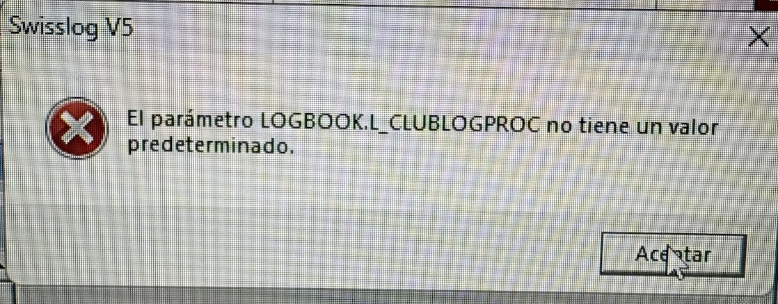

Tenía una copia completa de mi swisslog creo versión 5.9 y la he trasladado a C:\SWISSLOG .
He arrancado Swisslog en modo administrador y después de muchos mensajes de error (no sé por qué) iba actualizando bases de datos principalmente entidades DX, tema de QSL... etc una y otra vez.
Pero hay un error que no hay forma de que se vaya y es L_CLUBLOGPROC

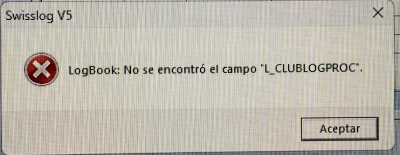

Cerrando los errores me aparece otro, seguramente relacionado con el primero que es :
Captura de pantalla 2025 04 18 a las 21.59.22
Al parecer es un campo relativo a DX mediante el cual hace un chequeo y no se localiza o carezco de él. Recuerdo que el programa lo "dominaba" haciendo estadisticas y tal en su día pero ahora, en el tiempo, estoy totalmente desconocedor y tengo confianza en que volveré a usarlo correctamente.
No contento con esto, he instalado una maquina virtual en mi Macbook M1 con Windows 11, he copiado el programa viejo, he actualizado a 5.111 para ver si se repetía el error y efectivamente así ha sido.
No sé cómo corregir esto, por si a alguien más le ha pasado y llevo ya tres días peleando en el asunto dejando de lado el tema de radio en sí, bueno, creo que lo tengo ya todo bien cableado para digitales, FT8, etc.
Gracias por adelantado ante cualquier sugerencia.
