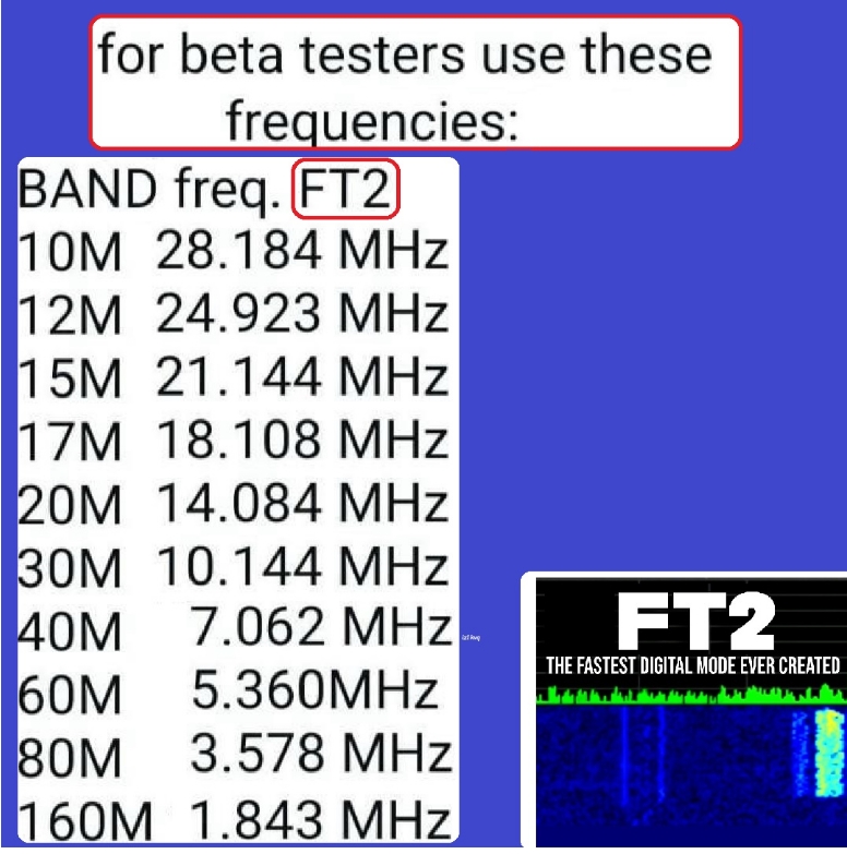

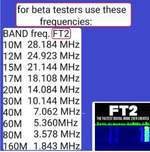

Me he bajado la versión 3.1.0 Plus del WSJT-X y no salen las frecuencias de trasmisión de este modo.
Hay algo que hago mal o es que es así, pero creo que tendrian que salir a fin de saber donde transmitir y además no me descodifica nada, por tanto creo que todo está relacionado.

beta

Buenos dias, si las frecuencias las sabia lo que pasa es que no tendrian que salir grabadas en el programa, porque solo salen las de FT4 y 8 .Gracias

Hola Mateu,
No sé si con el programas que usas lo permite pero creo puedes editar la tabla de frecuencia del programa y añadirlas .

Bueno dias Fernando estoy con el WSJT-X ahora las acabo de editar.
Vamos a probar como va el tema.

Buenos días a todos.
Creo que lo pusiste manual, por si sirve de ayuda a todos, comentar que las frecuencias se pueden poner automáticamente haciendo lo siguiente:
Abrir Ajustes
Ir a frecuencias
Puntero del ratón sobre la primera frecuencia se te pondrá en azul, (podría ser otra cualquiera de las que sale en el programa), y das al botón derecho de ratón, te abre un desplegable y das en reiniciar.
Automáticamente, ya salen las frecuencias de FT2.
ATENCIÓN. Como no hay consenso en la frecuencia operativa de FT2 en 40 metros, verás que la del programa viene por defecto 7052.00, que era la primera frecuencia que los italianos pusieron y luego cambiaron a 7062.00 que es donde transmiten en la actualidad. Hay dos opciones, cambiar la frecuencia directamente en programa de 7052.00 a 7062.00 o crear otra frecuencia en FT2 en 40 metros, con esta de 7062.00 y la habilitas, dejando la otra deshabilitada. Personalmente, haría la primera opción.
Comentarte que no son compatibles son dos software entre sí. Cada uno hace contactos con los de su sistema de software.

Buenos dias Jose Vicente, muchas gracias por la información.
Me ha funcionado correctamente, si bien las habia puesto a mano pero no tal cual han quedado con sus indicaciones.
