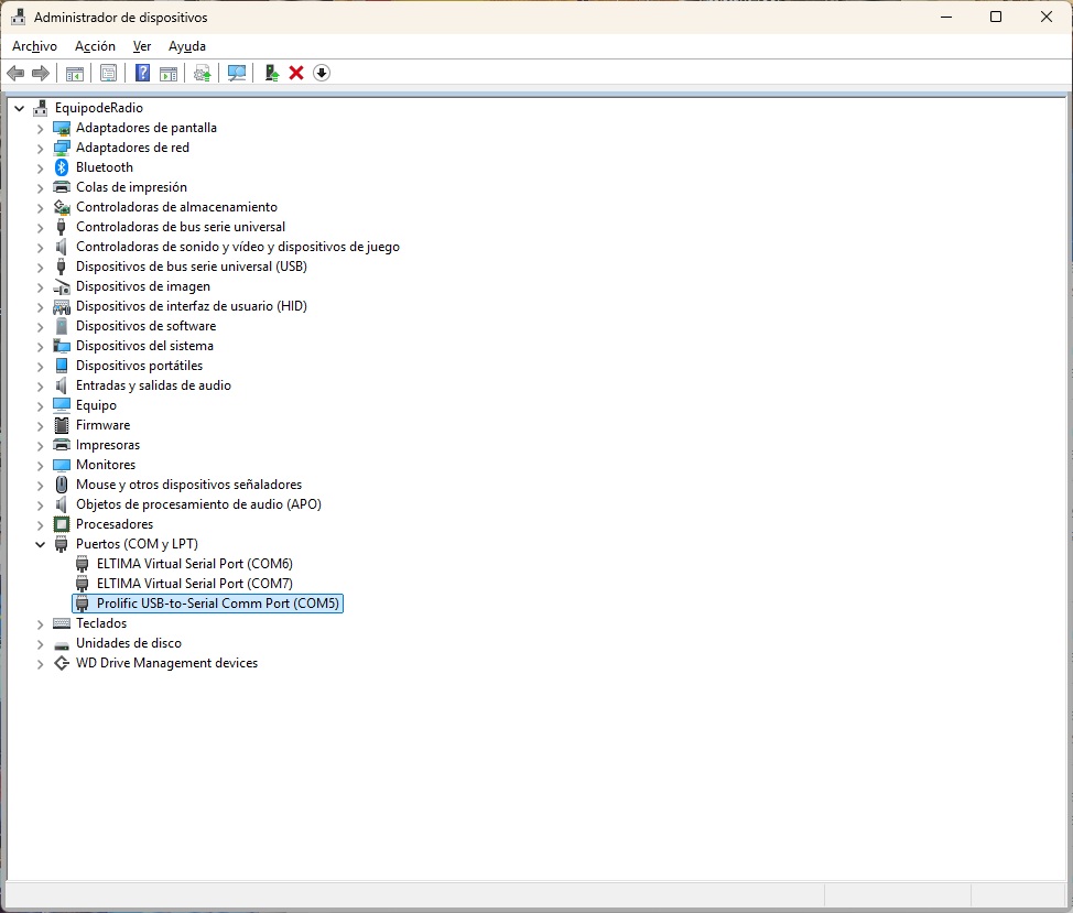

#407126  - 8 diciembre, 2025 11:14
Conectado el IC-761 y funcionando sin problemas
