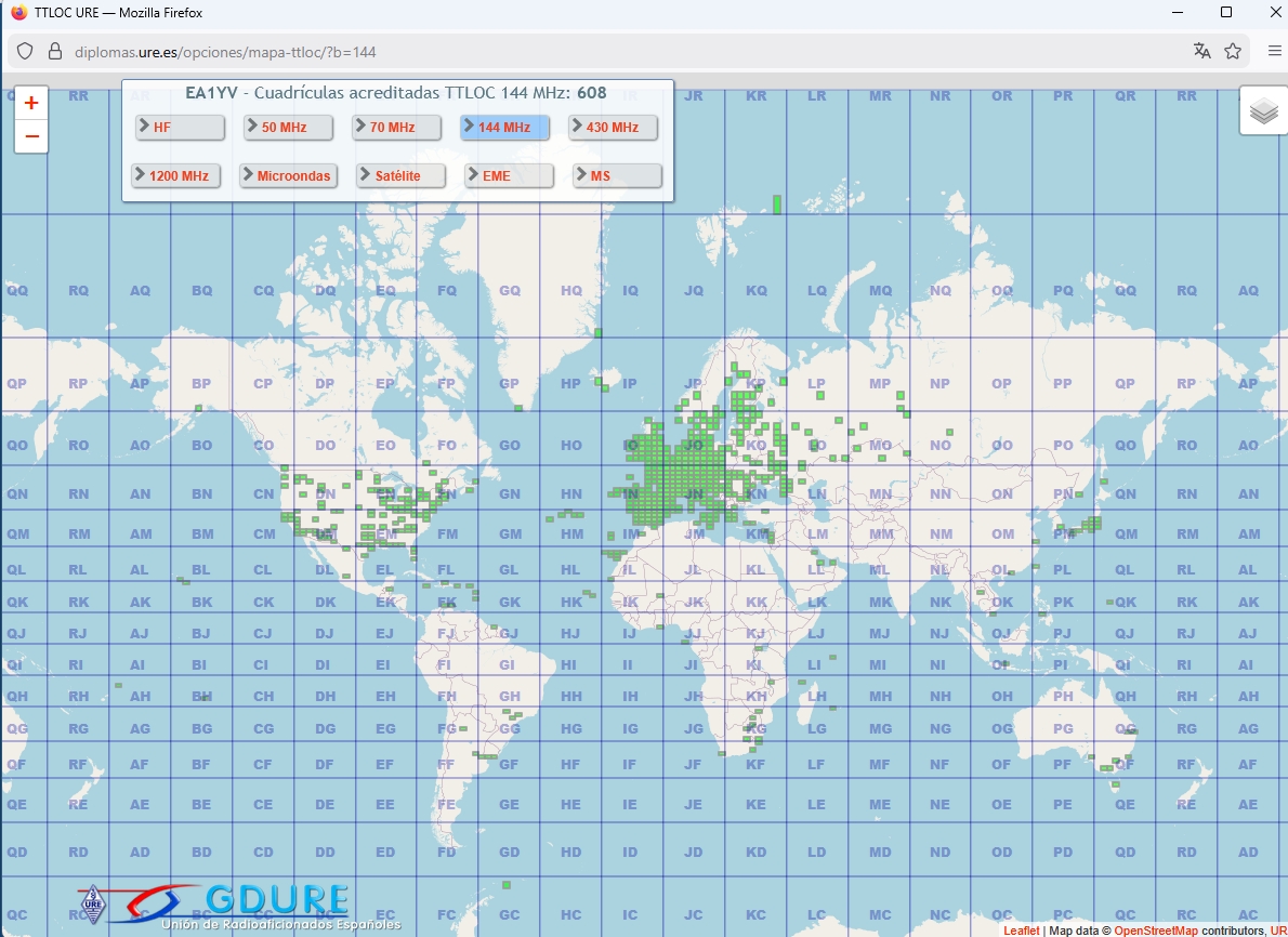

A lo mejor lo que buscas lo tienes en "casa". El Gdure te da la opción de visionar tus contactos confirmados en un listado o también en un mapa:
gdure
