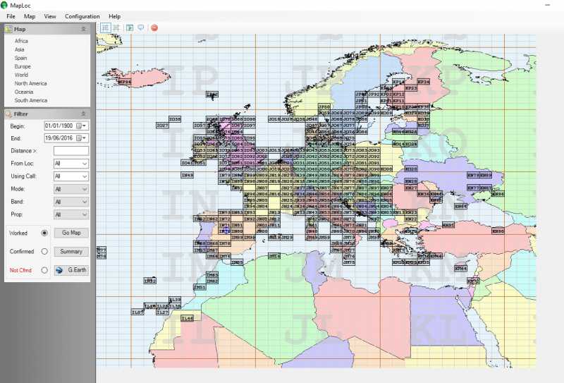

También te puede valer el MapLoc de EA7DFH http://www.ea1aus.com/2010/08/maploc-1.html
73 de Sergio EA1AR

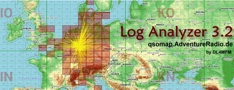

Log Analyzer
https://qsomap.cqgma.org/ADIF_to_Karte.php
