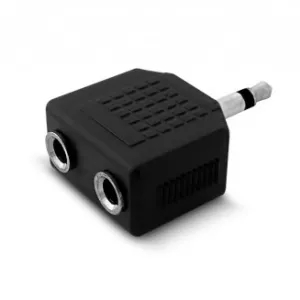

La segunda es como gestionar el Band Data del SPE Expert si necesitamos el conector remote para el amplificador y para el CAT.
Conectando en el conector CI-V Remote del Icom una salida doble jack de 3,5mm.
ficha adaptadora plug 35 mono a 2 jack 35 mono
