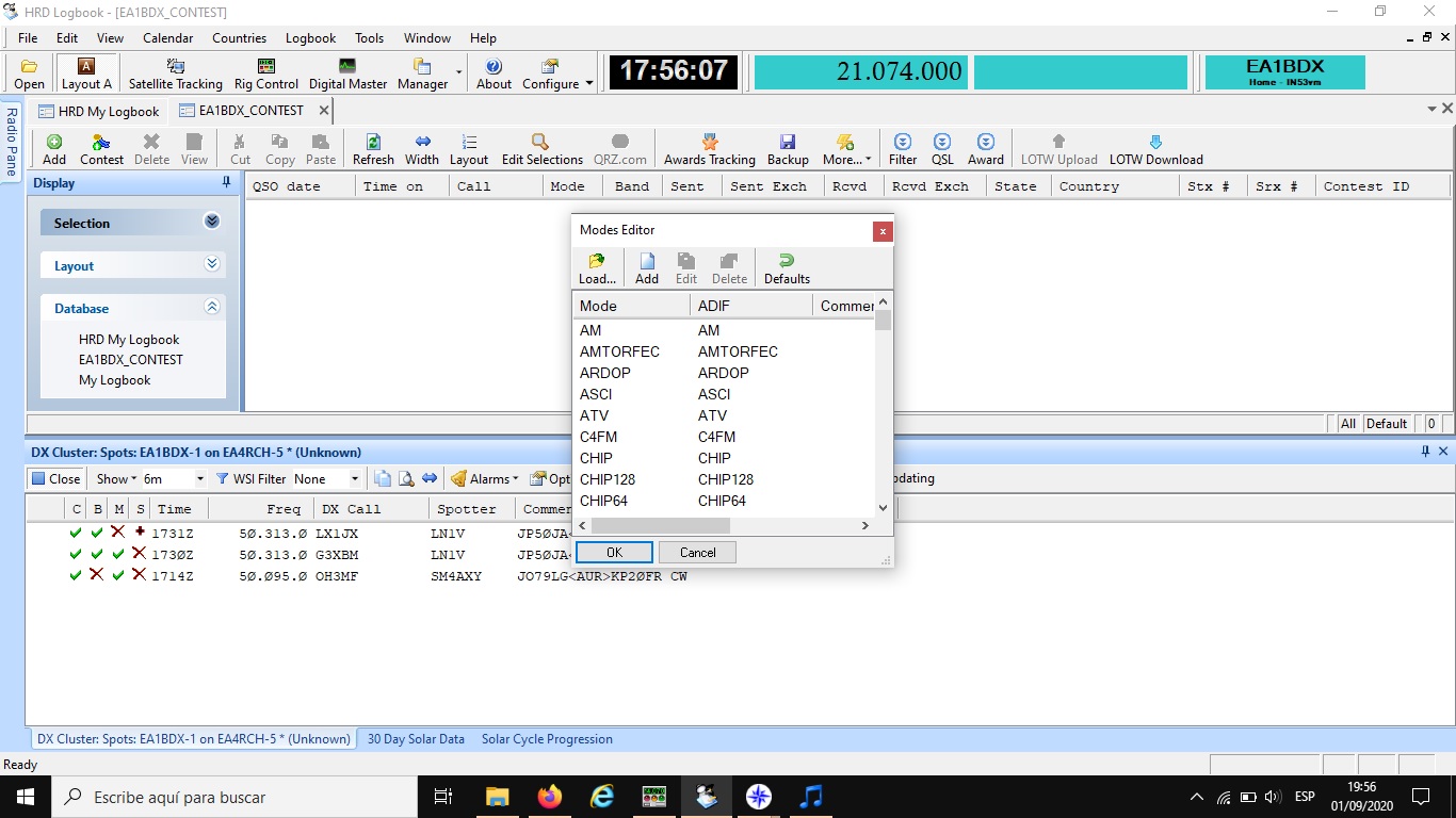

@ea2elu
Logbook HRD
Pestaña Configure ir a Mode, cuando te abra el desplegable, le das a load, (previamente te has descargado el archivo adjunto y lo has descomprimido)
Y listo
Imagen 1
imagen 2

@ea1bdx
Buenas tardes, Juan. ¡tan sencillo como eso! Gracias a ti lo he resuelto en apenas 2 minutos, y llevaba varios días peleándome con el programa. Lo de no dominar el inglés es lo que tiene.
