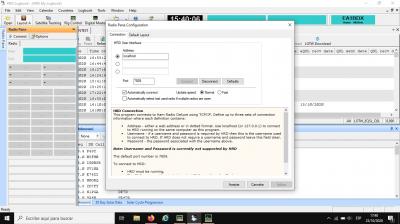

@ea5byy
Mira a ver si es el radio panel del logbook, acabo de hacer la prueba y al darle doble click en el cluster no me cambiaba
Radio Pane hrd logbook

#354610  - 23 octubre, 2020 20:30
Gracias de nuevo Juan, pero negativo, lo tengo configurado exactamente igual que tú.
Si no encuentro una solución intentaré volver a hacer una nueva instalación limpia a ver qué pasa.
