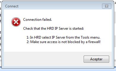

Cada vez que abro el HRD Logbook tengo este mensaje de error....
Captura
Y en el menu Tools no encuentro nada relacionado con el Servidor....
¿Alguna idea?

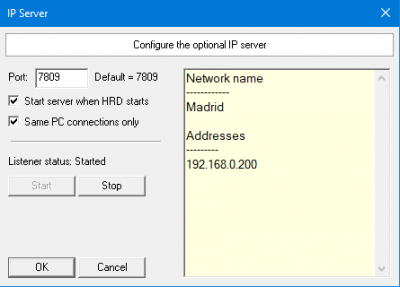

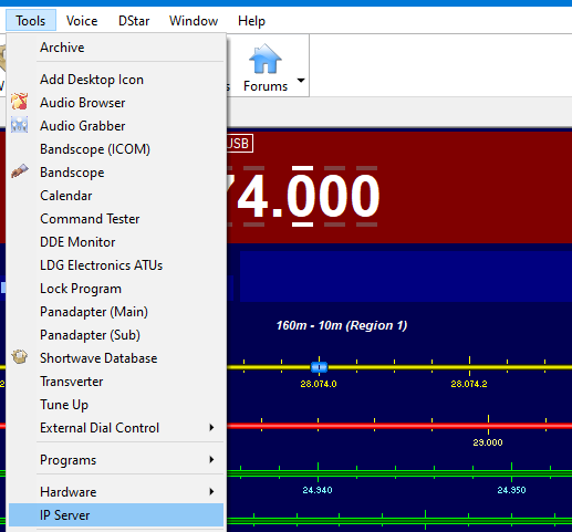

#347076  - 2 mayo, 2020 12:19
Rig Control - Tools - IP Server.
02 05 2020  12 17 46
02 05 2020  12 18 02
EA5WA reaccionó

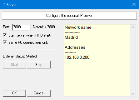

#347078  - 2 mayo, 2020 12:38
@ea4ac Gracias por contestar. Esa ventana la tengo cómo en tu imagen, y claro, al tener el equipo apagado sale el mensaje.
Pero el tema es que quiero abrir sólo el Logbook y que no me salga el mensajito....
¿Hay alguna forma de decirle que no quiero conectar con el equipo?

#347092  - 2 mayo, 2020 15:53
Publicado por: @ea5wa
Indícale en el Radio Pane que no conecte de forma automática y ya no aparecerá ningún mensaje.
Stls.
EA5WA
Mensajes: 637
#347093  - 2 mayo, 2020 16:02
@ea3fnm Solucionado...Muchas gracias
 En Options del Radio Pane, tenía marcado "Automatically connect". Lo he desmarcado y listo.
