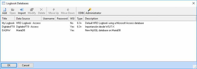

Bueno... acabo de instalar MariaDB a trvés del ODBC MySQL. Ahora tengo tres libros con dos motores distintos y dos entradas diferentes.
Los problemas siguen igual. El último añadido es que cuando ejecuto un filtro, el resultado no se activa. Tengo que salir del sistema de filtros y volver a entrar para que funcione.
Uno de los libros guarda los QSOs trabajados en FT8 con WSJT, es probable que la configuración que he utilizado interfiera con el sistema de filtrado.
La única diferencia que observo es que el libro de FT8 tiene el Worked Status Indicator (WSI) activado.
Tendré que revisar la configuración y, en cualquier caso, volver a desconectar WSJT del HRD.

Bueno... yo he seguido otro tutorial, pero el resultado es el mismo. Instalar en el administrador de ODBC el driver para MariaDB. Se ha instalado correctamente porque la BdD funciona correctamente y la reconoce. Pero la versión instalada es la de 32 bit. Solo basta mirar bajo el capó.
Es muy difícil rastrear errores como los que está cometiendo el programa. En este momento las salidas espontáneas han cesado sin que haya podido detectar una relación causa efecto, pero los problemas con el sistema de filtro se mantienen.
El software diseñado para máquinas y SO de 32 bit para Windows probablemente tendrán que reescribirse de nuevo tarde o temprano.
