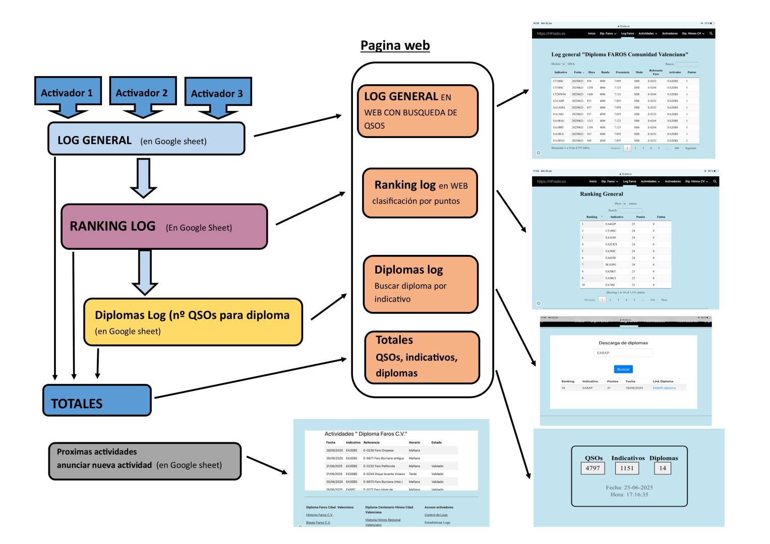

Buenas tardes, tengo en mente crear un diploma tipo (DME, DEE, VCAN) etc. Y estoy buscando algún programa autómata (Robot), que gestiones los Log de las estaciones activadoras, (gratis o de pago), en castellano, que vayan asignando a los distintos participantes las distintas referencias, hasta completar el diploma y una vez completado genere el correspondiente diploma, para su descarga.

Con Google Sheets puedes hacer esto.
Es algo parecido.
https://sites.google.com/view/faroscv/log
EA2EBS
Mensajes: 13
#403403  - 23 junio, 2025 17:38
Ponte en contacto conmigo y te digo como hacerlo. Subes los log de cada activador, te genera un log general, y un log Ranking Y si le dices cuantos contactos son necesario para el diploma generas un buscador de diplomas a traves de indicativo,  si tienes los contactos necesarios para el diploma y te general un pdf, para que introduciendo indicativo lo puedas descargar el diploma.
Aqui puedes ver algo que he hecho, pero puedes moldearlo a tu gusto con muchas opciones.
Y lo mejor de todo que no necesitas contratar ningun Hosting.
https://sites.google.com/view/faroscv/log-faros
Ponte en contacto conmigo y te lo explico. Yo apenas llevo 3 meses configurando y añadiendo cosas nuevas.

Si saco un poco de tiempo, preparo un vídeo de cómo hacer la gestión de logs para un diploma y  en poder descargarlos vía web

A ver si este fin de semana puedo hacer un video de la configuracion en google sheets. (lo ultimo que estaba configurando es que los activadores trabajen en tiempo real y se vea en la web al momento. (estoy en ello)
En resumen seria algo asi
