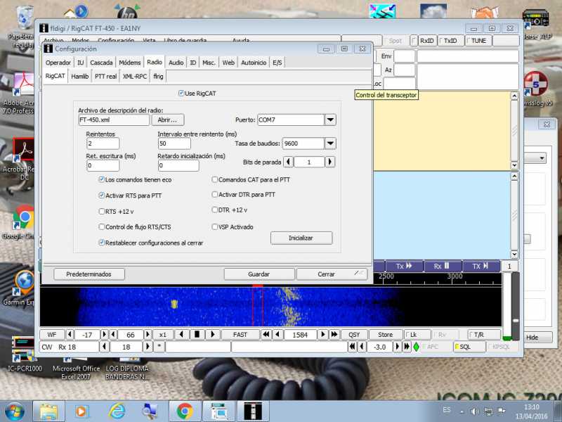

En lo que a mi respecta, ya lo he hecho "trabajar" (y lo pongo entre comillas), con el Fldigi (última versión). Pongo entre comillas, dado que funciona cat ; el rtty y cw, funcionan, via usb o lsb data (los leds fsk y cw no se encienden).
El cat del software origina del yaesu no funciona seleccionando el puerto com (virtual) que, general el programa NAVIGATOR (intuyo que sea por el bit de parada que pone 2, cuando debiera ser 1) (por lo visto debe haber alguna incompatibilidad).
En relación a Fldigi, siguiendo las indicaciones del manual, y en la última versión (como he comentado antes), no he sido capaz de hacer que funcione. Para que funcione, he tenido que bajar un archivo de configuración de la página web especifica, llamada ft-450.xml, y manualmente guardarla en la carpeta fldigi/files/rigs.
Luego arranco programa--> configuración-->control de radio, luego en radio, pestaña de rigcat, luego seleccionar un archivo de descripción del radio, marcar donde pone use rigcat (adjunto foto ) y picar en inicializar (todo esto solo la primera vez) cerar el programa, volverlo abrir y a funcionar. Ya desde esa vez, solo al abrir ya funciona.
Bueno me doy con un canto entre los dientes, jejeje.

Bueno, sigo ya para finales. Ayer déspues de darle muchas vueltas al tema, me dije... y si..., el problema viene por alguna incompatibilidad, de una tarjeta pci puesta de puertos físicos COM ¿?. La quite, formatee el ordenador, volví a instalar el software......¿y?.....¡tachan!.. todo funciona a la primera, CAT, todoooooooo. Ya no lo configuro como en el otro post, si no, como viene en el manual. Un saludo
