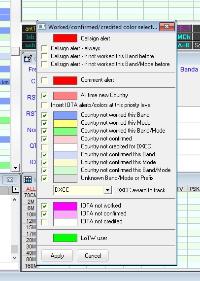

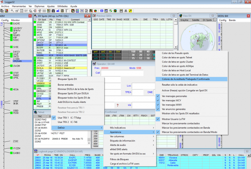

Picas con el boton derecho del ratón en la ventana del cluster (DXSpots) y te sale esto
Y luego te sale este menú
Espero que sea esto lo que buscas

Para un/os indicativo/s en concreto, utilizo un sistema diferente al de Sergio.
En la ventana de DXCluster le das al botón derecho y seleccionas "Activar alertas de audio"
En la casilla correspondiente añades la lista de indicativos que te interese separados por una coma y admite comodines (VK0EK) (VK0*,FT4JA,PJ2*)
Y ya para acabar seleccionas el color que desees para esos indicativos (marrón en mi caso) siguiendo las instrucciones de Sergio. Para ello debes marcar la casilla correspondiente en la parte superior de la ventana
