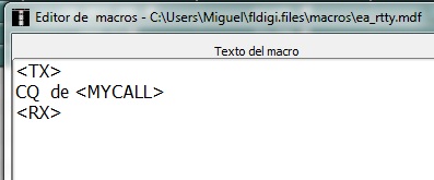

#324587  - 9 julio, 2018 21:22
Abgel muchas gracias por tu respuesta, pero no,  no tengo ningun comando al principio de macros solamente el de TX
macro cq
