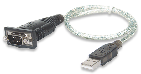

Os pido ayuda...quiero conectar mi Kenwood TS480 al HRD a traves del cable COM de la emisora y un conversor Prolific de COM a USB...la cosa es que WIN10 me lo detecta, pero con un error y lógicamente, no comunico con el equipo. Alguna idea? He bajado de web del fabricante los drivers....y nada...sigue la exclamación de error sobre el dispositivo Prolific.
Saludos, y quedo abierto a vuestras sugerencias. 73s

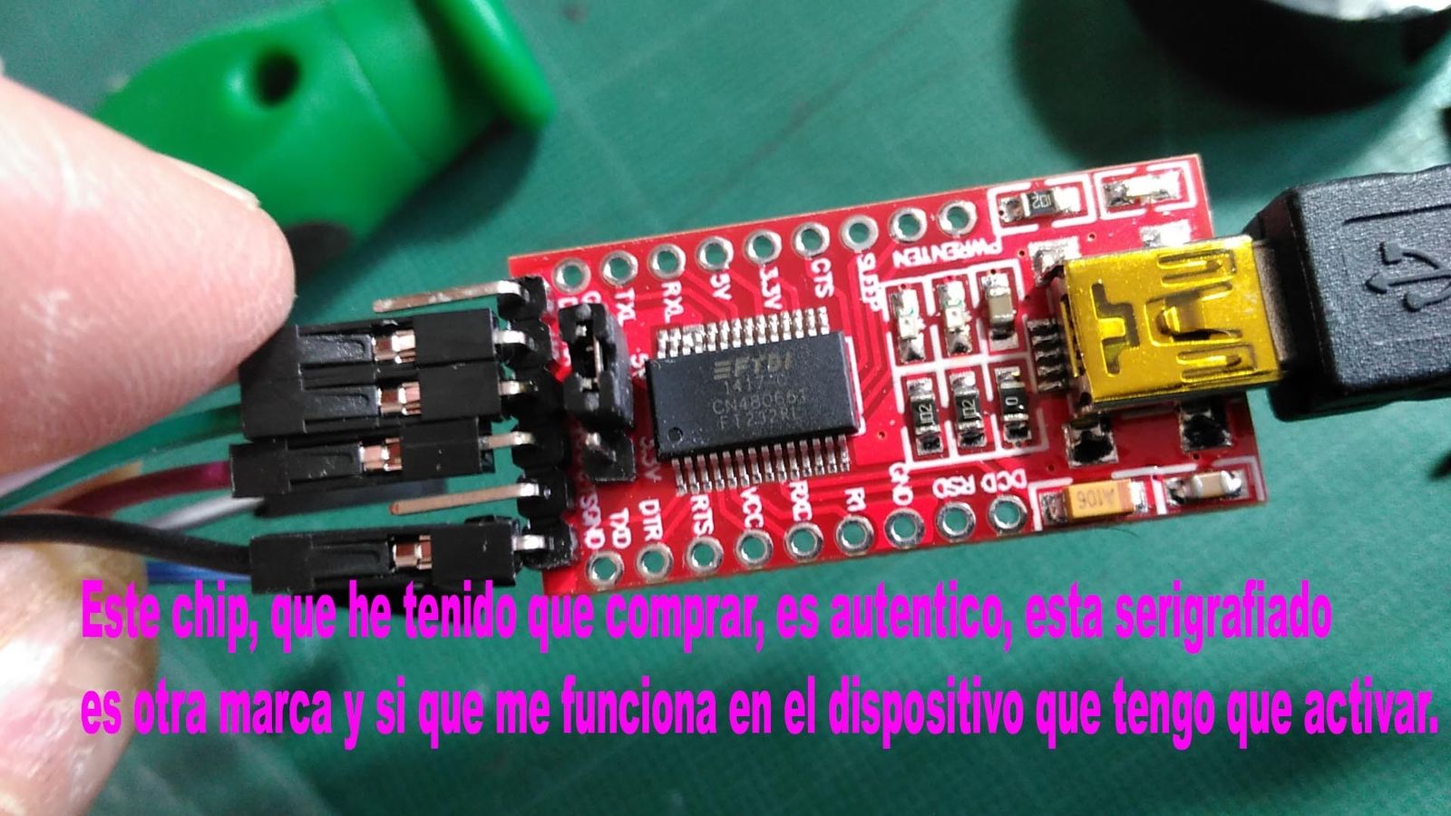

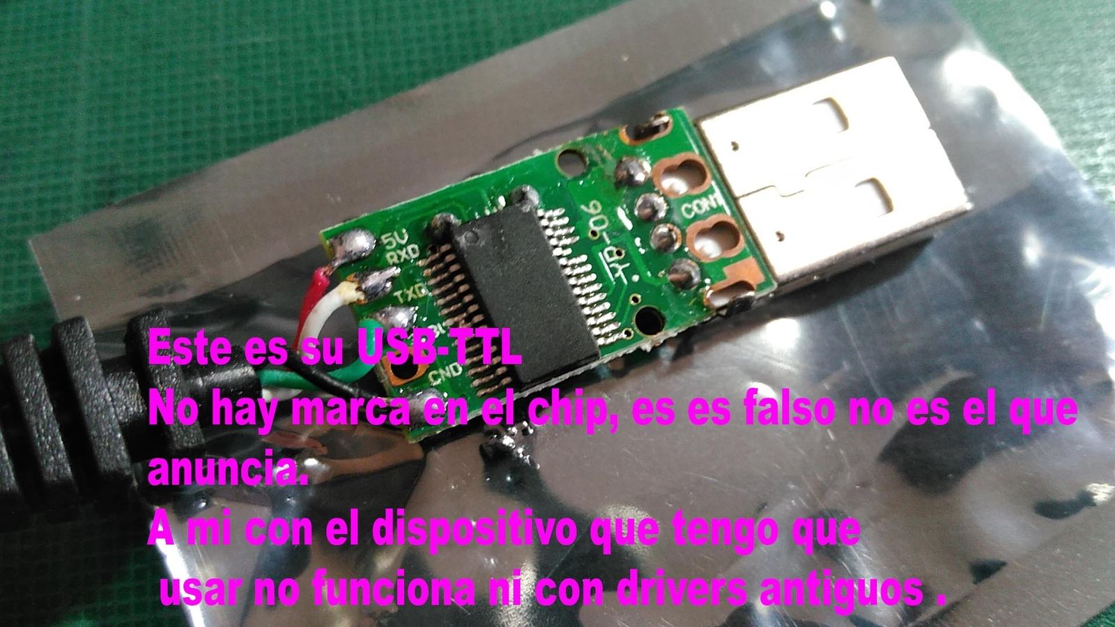

Seguro que es un chip original?. Hay muchísimos engaños con estos chips. La manera de saberlo es abrir y ver si el chip esta serigrafiado y pone los datos a comprobar en la web de Prolífico.
Si no es original no te funcionara bien. Repito hay mucho timo en estos chips.
Te pongo dos fotos de original y Fake, en este caso del chip FTDI, que ocurre lo mismo.
 No hagáis caso de los textos de la inagen, fue una reclamación.
