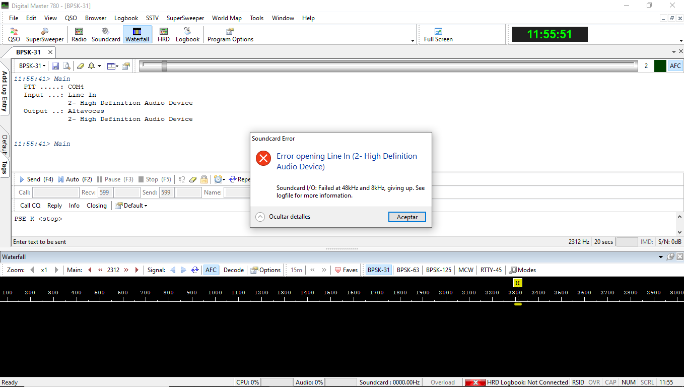

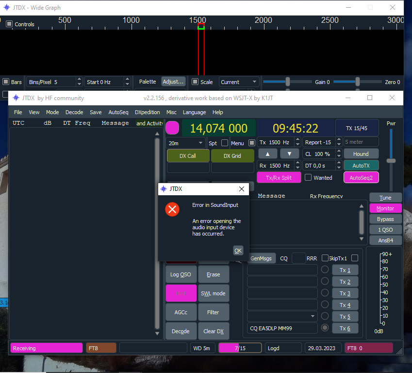

Tengo este problema con el jtdx el Digital master Wsjtdx
por lo que deduzco que el fallo esta en el Windows 10
empezó fallando el jtdx y en las ultimas actualizaciones fallaron todos
Error jtdx
La configuración de privacidad del microfonos tiene todos los accesos permitidos
alguna idea a parte de volver a Windows 7
Roberto EA5DLP
error Digital Master

Hola Roberto,
Primero de todo asegúrate que tienes los últimos controladores de ese dispositivo. Luego entras en las propiedades (haz clic con el botón derecho del ratón en el icono del altavoz de Windows y seleccionas Abrir configuración de sonido y luego a la derecha Panel de control de sonido) y debes quitarle cualquier efecto o mejora de audio. Y en la pestaña Opciones Avanzadas desmarca todas las casillas del apartado MODO EXCLUSIVO:
Si así te sigue fallando, selecciona 44100Hz (Calidad de CD) en lugar de 48000 Hz (Calidad de DVD) pero me da que es lo anterior.
