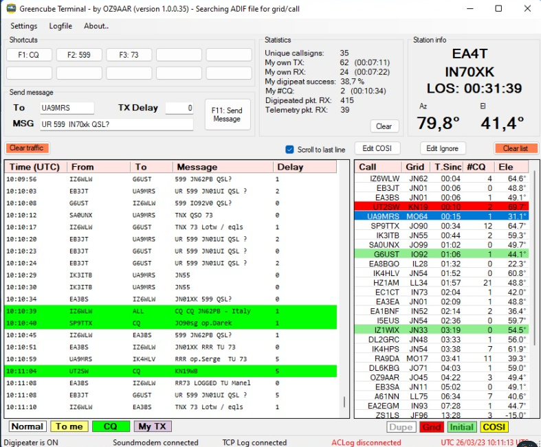

Buenos dias a todos, pongo en el foro este excelente programa que ha desarrollado el Amigo Carsten OZ9AAZ, para el Greencube.
Le comentamos las deficiencias que tenia y él, muy amablemente y en tiempo récord ha ido corrigiendo y adaptando el programa, el cual resulta ahora ser unos de los mejores para trabajar este satélite.
Entre las modificaciones sugeridas, ahora ya es compatible y guarda log en Adif, y compatible con todos los programas que escuchen el puerto tcp 52001, de forma automática envia los datos TCP y si tu libro admite la escucha en ese puerto, se insertaran de forma automática los contactos.
El Swisslog ya esta preparado para ello y funciona de coña.
Tecla de funciones para hacer llamadas, y F12 para guardar los contactos.
Estadísticas muy chulas con mucha información. y un sistema de seguimiento de indicativos para que no estes pendiente.
te verifica si el contacto esta trabajado y si no lo esta cambia el color en la zona derecha.
en definitiva no he visto nada mejor para trabajar este satélite, os insto a que lo probéis.

Puntualizo para los usuarios de Swisslog que deben usar la última versión Beta de 25 de marzo para que les guarde los QSOs correctamente con el modo de propagación y nombre de satélite:
https://www.swisslogforwindows.com/forum/forumdisplay.php?fid=27
