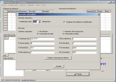

Hola Jose Manuel;
Para configurar, el llamador automático, que me suena que ya viene a 4 seg, tienes que ir a Configuración y luego a Llamador automático.
llamador
Y para activar/desactivarlo es con ALT+R.
Un saludo y nos escuchamos en el concurso.

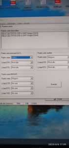

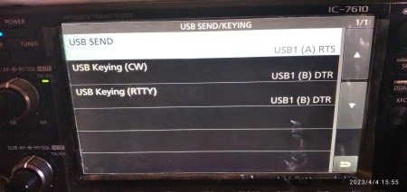

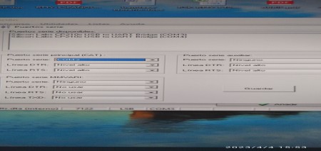

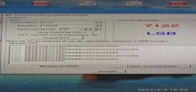

Adjunto estas fotos por si pueden aclara algo.
WINURECOM 2
WINURECOM 1
IC 7610 DATOS

No se llegan a ver las fotos, al menos, no como para saber lo que dicen.
EA1ETV
Mensajes: 1074
#385182  - 5 abril, 2023 23:23
Publicado por: EA2DR
Efectivamente, se ven borrosas. Puedo recoger esas imágenes en otra pestaña, pero nada de nada, salen borrosas.

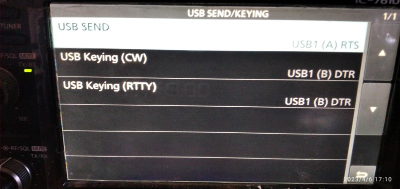

IC 7610

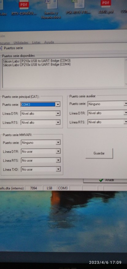

WINURECON 416
Espero que ahora se puedan ver que no permite la carga de mas de 1Mb.
La primera es de mi IC-7610 la segunda es del WinUreCon-416

Pues parece que te crea dos puertos, en tu caso COM3 y COM4.
En el apartado CAT pones uno de ellos y configuras los datos que te de el manual de tu equipo o como lo tengas configurado en velocidad de puerto, bits de datos, paridad y parada.
En el otro, en puerto auxiliar, normalmente no se usa lo de poner las lineas RTS y DTR en alto.
Lo mas habitual el marcar en el puerto auxiliar RTS=PTT y DTR=CW.

Gracias Hipólito EA2DR por la información. Lo tengo puesto como ponen las fotos y con el Ham Radio De Luxe y el N1MM en Cat funciona perfectamente, (claro que de uno en uno no los 2 a la vez que da error de conexión de puerto) y si cierro los apago y activo el WinUreCon continuo con el problema de la nada en vez de que ponga la frecuencia.
Debe ser cosa de la emisora pero no se de donde meterle mano 🙁

Lo he echo como tu me has indicado y de momento ha funcionado y ya no pone BANDA si no FRECUENCIA. Gracias Hipólito no escuchamos en contest y fuera de ellos. 73´s.
