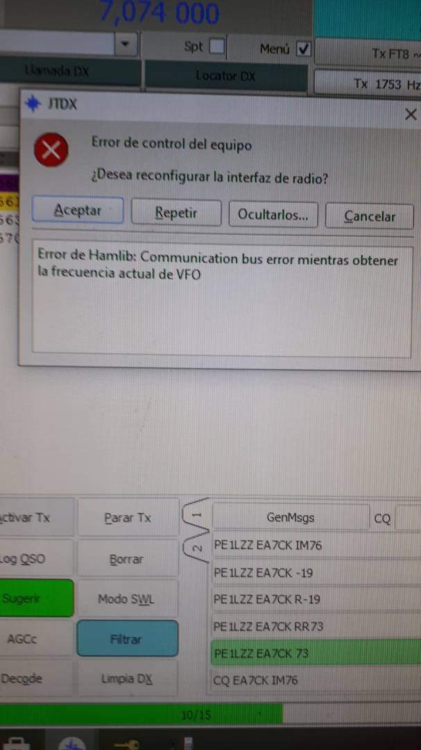

A ver si alguien sabe de que va este error, estoy usando el  JTDX v2.1.0-rc149 con una Icom 7000
 y una interfaz Digicat de Emilio EB4FMT cuando le doy para responder a una estación llamando
transmite la primera y me sale este error.
 Error de Hamlib:Communication bus error mientras obtener la frecuencia actual de VFO
Error1

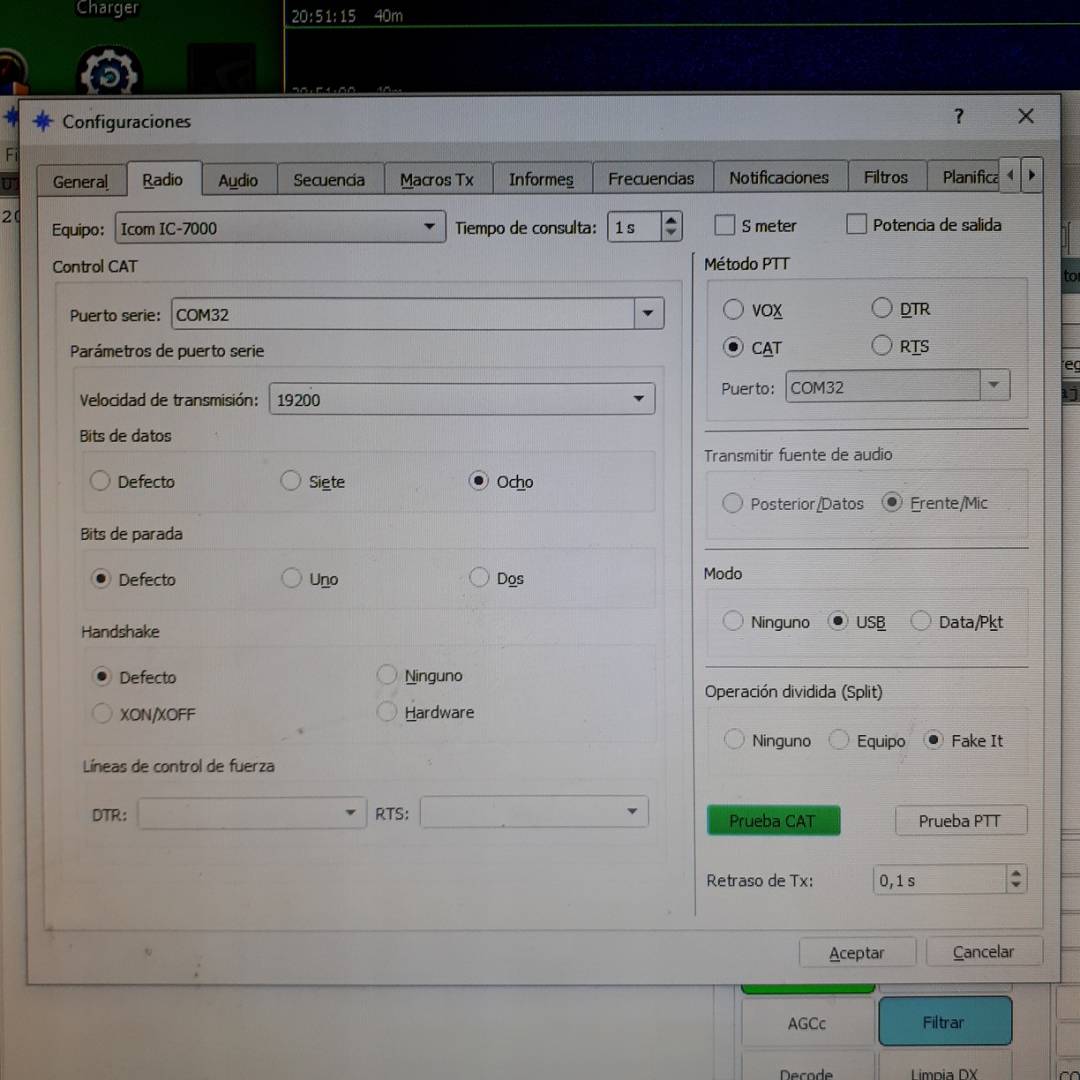

Adjunto configuracion radio.
Confi7000
 Gracias anticipadas

Hola Esteban.
Un fallo así me daba a mi y decía que si quería reconfigurar el equipo y se quedaba sin el conexión el CAT.
Era RF cuando transmitia.
Mira lo por si fuese eso!. Que no digo sea eso seguro en tu caso.

Hola David, gracias por contestar, mirare a ver si puede ser eso, la antena la tengo puesta con una base de iman
en la barandilla de la terraza es una vehicolare y el coaxial pasa cerca de la torre, iremos descartando cosas.

Es muy posible que sea RF. No sé con cuantos watios saldrás pero intenta darle poca caña y poner ferritas en el módem y en alguna zona del pc, sobrero todo por donde cruzan los cables. Yo padecía mucho eso por que lo hago con un portátil y ahora de momento lo tengo corregido.

Hola Jose Manuel, gracias por contestar, estaba con 20 Watios, empezare a separar el coaxial lo mas posible
y a poner un choque en la antena vamos a ver si se solucciona.

Hola José Manuel,
Aunque todo apunta a un problema de RF, como bien han comentado otros colegas, te aconsejo que actualices la versión de JTDX. La actual estable es la 155 y tú estás usando la 149. Han habido muchisimos cambios y mejoras desde entonces y en particular también en el módulo HAMLIB que se usa para el control del equipo. Entre las ferritas y una vez instales la nueva versión, te asegurarás que no te falle nada.

Hola Jordi, gracias por contestar, estoy esperando unas ferritas y voy a poner un choque de RF en la antena
esperemos que con eso se solucione, ya que lo dices voy a bajarme la version 155 y probaremos.

Bueno, pues despues de poner un choque en la base de la antena y alguna ferrita en el cable de la interfaz ya esta funcionando
en condiciones.
