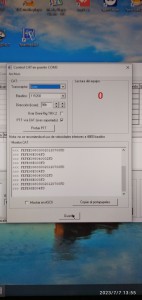

Buenas tardes, aquí os dejo unas fotos de mi configuración del WinUreCon v417 y de mi IC-7610 para que me digáis que hago mal que trabajando con el WinUreCon no me pone la frecuencia (7.122) del contacto sino la banda (40m)

Hola paco. Con ninguno. Directo con el cable USB y he cambiado el cable por si acaso pero ná de ná.

Se te ven las capturas tan pequeñas, que a lo mejor, a muchos no te van a poder ayudar fehacientemente lo que estás dándolo (las 3 primeras capturas). La 4ª no hay problema.

las intentaré hacer un poco más grandes pero tardaré un poco pues estoy otorgando puntos en el diploma del 7º Escalon de San Fermin en 7.131.

Vamos a ver si las imágenes que pongo ahora son suficientemente grandes para verlas bien.

Si te sirve de algo , te paso mi configuracion, a mi si que me pone la frecuencia como tu quieres

Con IC-7600 me pasa lo mismo. No me deja abrir o acceder a través de los puertos.
Truco: Desconecta el USB de la emisora al PC. Despliega el menú donde se selecciona el puerto com en WinUre (previamente te dirás que saber a qué puerto se conecta).
Deja el cursor del ratón sobre el correspondiente COM. Enchufa el USB de la emisora y cuando escuches “ding dong” de Que hay un nuevo accesorio conectado…. Rápidamente pulsa y selecciona el puerto COM.
A mi de otra forma no me funciona.
