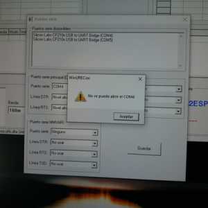

Tengo un icom 7610 y un ordenador I7 con win 10.El icom lo tengo configurado por CAT para ft8 y va bien sin ningún problema.E instalado WinUreCon para hacer RTTY .Pero al momento de configurar el puerto serie me pone.NO SE PUEDE ABRIR EL COM 4.Lo e intentado con los otros com y es igual.Si alguien sabe de este tema. Muchas gracias.Un saludo

  Si tienes activo el programa de FT8, usando el puerto de CAT, no te dejara usarlo con otro programa.
  Por si fueran por ahi los tiros.

Esa es la ventana de Configuracion -> Control CAT
¿No te deja seleccionar puerto en Configuracion -> Puertos serie ?

no me deja ningún puerto. El 98h es para el icom 7610 es lo que viene de fabrica.Gracias Hipolito y juan
