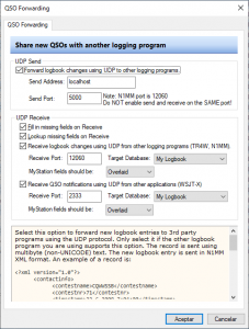

#347787  - 15 mayo, 2020 20:15
Bueno pongo aquí como lo tengo yo configurado para que los contactos realizados con el JTDX se guarden en el Logbook del HRD sin necesidad de usar el JTAlert,
Decir que tengo el HRD 6.7.0.275 y el JTDX v2.1.0-rc149.
Esta es la pantalla de configuración del JTDX
imagenjtdx
Tools, Configure, QSO Forwarding
imagenhrd
Tools, Configure, Network Server
imagennetwork
Y con esta configuración el JTDX + Logbook del HRD van de lujo.

EA3NO
Mensajes: 614
#347915  - 18 mayo, 2020 19:28
@eb3efu
Hola Reyes.
Con esta configuración funcionando perfectamente, ya no necesito el TLAlert...
Ya sube los qso automaticamente al HRD.
Muchisimas gracias.
Lluis EA3NO
