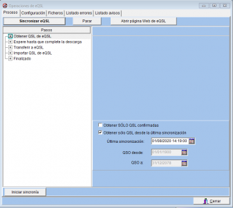

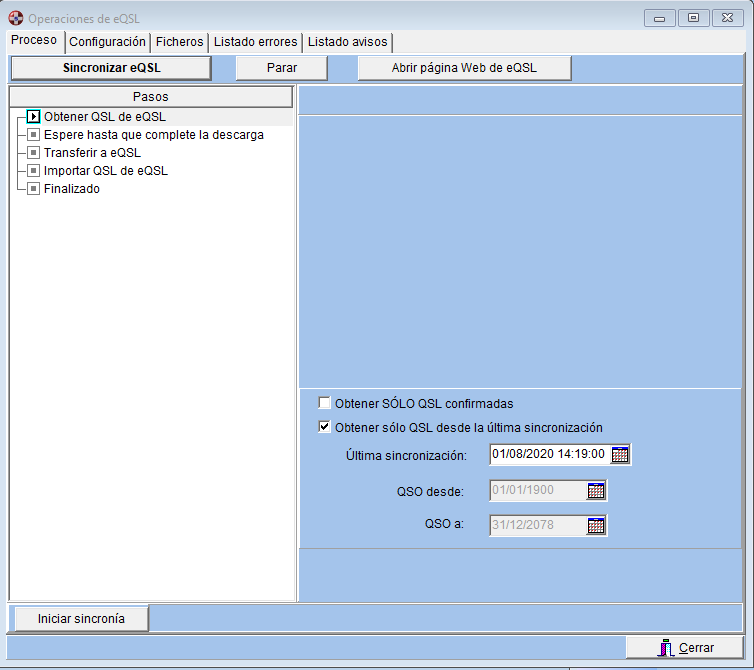

Me alegro que ya tengas solucionado eso. Lo de eQSL es porque no lo estás haciendo bien. Primero debes configurar correctamente los datos de acceso a tu cuenta de eQSL en Herramientas > Sincronización con eQSL > Configuración. En Contraseñas debes poner la contraseña de acceso a tu cuenta de eQSL y en Estación / QTH debes escribir el Nickname que tienes en tu cuenta en el MiQTH correspondiente. Tienes que escribirlo exactamente como lo has escrito en eQSL (incluyendo minúsculas o mayúsculas). Una vez hecho eso, para sincronizar de forma automática, en la pestaña PROCESO sólo tienes que pulsar primero el botón Sincronizar eQSL (verás que los pasos cambian):
Debes dejar marcada la opción "Obtener QSO desde la última sincronización". La fecha de la última sincronización la guarda Swisslog automáticamente. Marca la casilla "Obtener SÓLO QSL confirmadas" si quieres evitar que te salgan en el informe de errores aquellas QSL que te reclaman y no se encuentra un QSO para cruzar en tu libro. Pulsa el botón Iniciar sincronía y Swisslog lo hará todo, tanto subir los QSO que no se hayan subido como bajarte luego las confirmaciones y asignarlas en los campos correspondientes. Al final te dará un informe detallado de avisos y errores encontrados. Te aconsejo leas bien el capítulo Soporte de eQSL.
La función manual se explica para que sepas lo que hace en cada paso, pero usa siempre la automática que es la que te he dicho antes, que con dos clics lo hace todo solo.
Échale un vistazo también el capítulo Descripción detallada de eQSL. Así sabrás cada paso lo que hace y sobre todo lee la parte de los listados de avisos y errores.
Una vez hayas configurado correctamente lo de eQSL, si quieres que te suban los QSO en tiempo real (al guardar un QSO) debes activar esa opción en Opciones > Libros online > eQSL. Para una mejor fluidez en el proceso de guardar QSO, sobre todo si trabajas enlazado con programas externos como WSJT-X, te aconsejo marques la opción "Desactivar mensajes de error / advertencias". Así no te saldrán los errores que hayan podido pasar al subir (QSO duplicados, error en el servidor etc). Luego cuando hagas la sincronía ya los verás todos de mejor forma.
Pues era eso. Pensé que con sólo configurar mi indicativo y la contraseña ya era suficiente.
