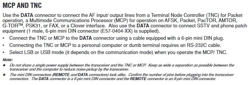

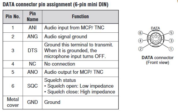

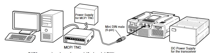

Copio 3 pantallazos extraídos del manual que puede consultarse en este enlace:
https://kasc.kenwood.com/files/images/products/product_id_258/file_category_10/TS-480HX-TS-480SAT_Instruction_Manual.pdf
Captura1
Captura3
Captura2
Comprueba que lo tienes conectado como indican. Lo que en el diagrama llaman "NCP/TNC" es el "interface" que estás usando. Deberás verificar con ambos manuales que las señales son las que deben ser y están bien interconectadas.
Mención aparte el asunto CAT, que requiere otro cable, también especificado en el manual.
Una socorrida manera de evitar que se "cuele" el audio captado por el micro, frecuente en muchas radios de cierta edad, es la simple desconexión del mismo (hay quien tiene una cajas de conmutación de audio, para pasar de "micro" a "digitales"). No digo que sea el caso de tu radio, pero tenlo presente, si fuera el caso.
Importante que quites los filtros DSP para trabajar en estos modos digitales, como indica en la pag. 48 y se sugiere una y otra vez en los tutoriales múltiples que existen.
