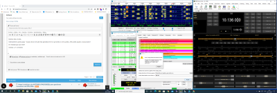

Últimamente cuando pulso " buscar ahora me sale esta pantalla de error que antes no me sucedía. ¿Me podeis ayudar a solucionarlo?
En realidad que uso tiene?
Gracias y 73. Armando

Cédric. NO SE PUEDE SER MÁS TORPE. Pensé que estaba utilizando la última versión.
Gracias. SOLUCIONADO.
( este recorte está hecho con MWsnap y es muy intuitivo)
Perdona las molestias. 73,Armando
