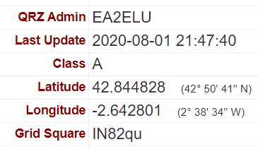

Al meter los contactos al log, los datos se cargan desde QRZ.com, y éste servicio otorga el mismo locator para todos los contactos de un mismo país, es decir, todos los contactos de España los ubica en Madrid, los de USA en Wichita, Kansas, Alemania en francfort, etc. por lo que éste servicio no vale para nada. ¿Cuánto tiempo lleva así? pues me temo que mucho. Así no hay forma de llevar un control de los QSO´S realizados.

No sé cómo has subido los QSO a QRZ.COM pero QRZ mantiene perfectamente el QTH locator si se ha incluido ese dato en la subida. Si te sale en el centro del país es porque con la herramienta que lo has subido, o bien no sube el QTH locator por un mal diseño o no has registrado ese dato en los QSO. Revisa el programa o herramienta que utilizaste si está el locator bien metido, porque entonces lo que debes hacer es exportar los QSO a ADIF y volverlos a importar en Swisslog. Y entonces usar Swisslog para subir los QSO a QRZ y subirá correctamente el locator. Aunque tendrás que borrar los ya subidos para que reemplace los QSO.

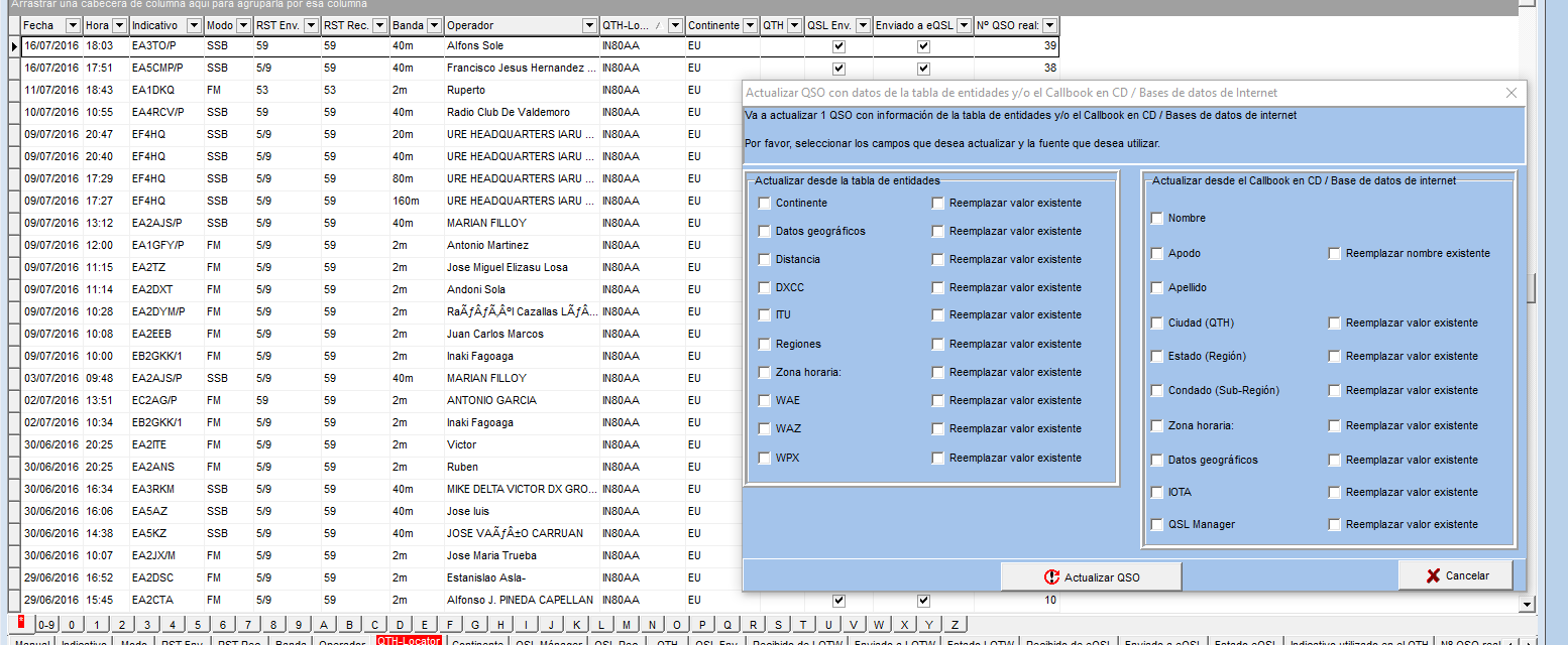

Como verás en la captura, todos los contactos con España están ubicados en IN80AA, ¿Cómo hago para que se actualicen? no encuentro la tecla correcta.

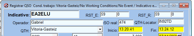

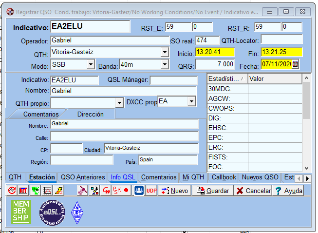

A la hora de introducir un nuevo contacto, el campo de QTH-locator no se rellena automáticamente. ¿Cuál es el problema?

En QRZ.com si está el dato.

Si hago doble clic en el campo QTH-locator, el Swisslog intenta rellenar el campo, pero...
... lo rellena con un dato erróneo.
He probado a borrar el campo del locator para dejarlo vacío, pero no consigo que lea el dato desde QRZ.com

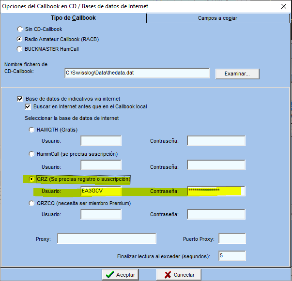

Antes de responderte a tus preguntas es muy importante lo siguiente:
  1. Que seas usuario de pago de QRZ (suscripción XML)
  2. Que hayas metido tus datos de registro en Opciones > Callbook en CD / Bases de datos de internet

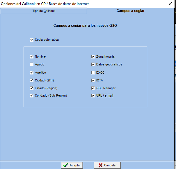

Y luego, para que te rellene los datos en tiempo real, en la pestaña "Campos a copiar" debes marcar esto:
Aunque Swisslog permite leer el DXCC asignado en el perfil de QRZ, no te lo aconsejo porque hay muchos errores y deja desmarcada la opción de DXCC. Mejor deja que lo Swisslog lo asigne solo o, mejor, hazte de Club Log (si no lo eres ya) y en Opciones > libros online > Club Log puedes meter los datos de login y marcar la opción para que consulte el DXCC a Club Log. Aunque la tabla de entidades de Swisslog está muy actualizada y se mantiene al día, Club Log es la mejor base de datos de DXCC del mundo.
Si no eres usuario de pago, sólo podrás obtener de QRZ el nombre, QTH y el estado USA. Nada más. Te aconsejo te hagas usuario de QRZ, es la mejor base de datos y son sólo unos 25€ al año. Vale muchísimo la pena. Sino tendrías que usar HAMQTH (que es gratuito) y sí puedes leer el locator, pero su base de datos no es tan extensa como QRZ. El punto 2 está explicado en la Guía Rápida de Inicio y Configuración (que espero hayas leído).

  • Problema 1: Para llegar a esa pantalla, debes haber seleccionado en el menú emergente de la vista del libro Actualizar QSO con datos del a tablas de entidades / Bases de datos de internet > Actualizar todos los registros. Tú has seleccionado Actualizar QSO seleccionado, y sólo te modificaría el QSO que has seleccionado en la vista del libro (uno solo). Una vez hayas seleccionado todos, marca la casilla "Datos geográficos" y "Reemplazar valor existente". Y pulsas Actualizar. Y verás que Swisslog irá comprobando cada uno de tus QSO con QRZ y cambiará el locator por el que tenga asignado esa estación en tu perfil.
  • Problema 2, 3 y 4: Eso te lo he explicado más arriba. Primero debes rellenar la pestaña "campos a copiar" que te he explicado antes. Y si no eres usuario de pago de QRZ, no leerá ese dato.
