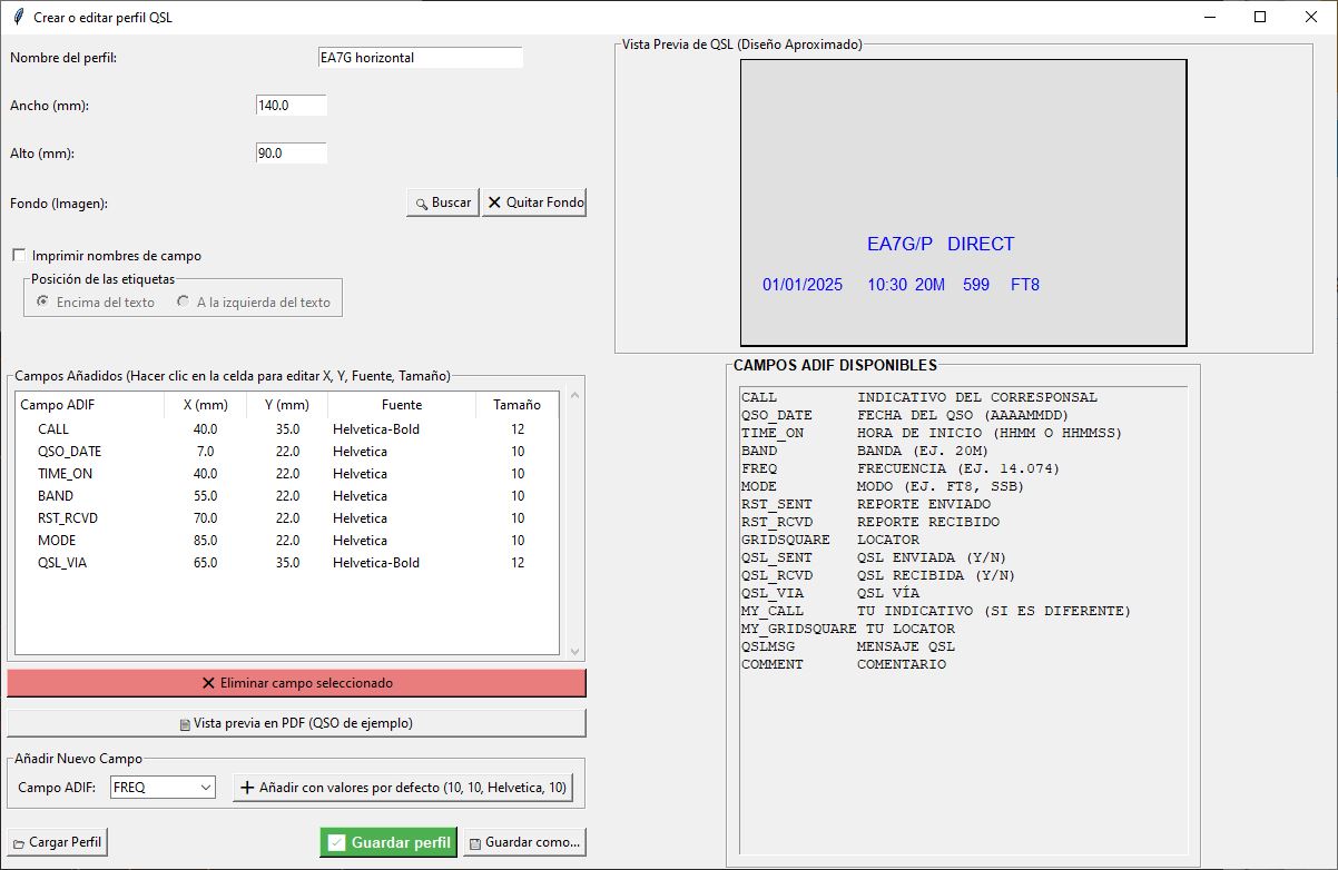

Llevo mucho tiempo alejado de la radio y poco a poco estoy retomando. En esta tesitura me he encontrado con un problema que ya era recurrente en mi anterior etapa de actividad, imprimir las QSL.
En mi caso yo no uso etiquetas, porque me parece más estético imprimir directamente la QSL.
Uso Logger 32 y no me apetece (de momento) una curva de aprendizaje hacia otro software que pueda ser mejor.
Originalmente usaba una aplicación de SP7DQR (Adif2QSL) que usaba funciones de Word para generar un documento que posteriormente imprimía, pero aunque la sigo teniendo, no me parece lo más óptimo ni intuitivo, sobre todo a la hora de generar nuevos perfiles o modelos de tarjeta.
La cuestión es que hoy me he liado la manta a la cabeza y he empezado haciendo mi propia utilidad, y lo que empezó siendo un módulo en solo texto al final se ha convertido en algo más elaborado.
Como sabréis, tanto Logger32 como otros softwares, generan ADIFs con los comunicados a los que hay que enviar la debida QSL impresa, y aunque cada vez más las QSL´s físicas ceden terreno en favor de medios digitales, todavía existimos nostálgicos a los que nos gusta enviar y recibir QSLs en papel, al menos algunas de ellas.
Resumiendo, que tengo una utilidad que coge el ADIF y una plantilla que podemos definir nosotros mismos y genera un PDF con los datos que se imprimirían en la QSL.
El mecanismo es el de un chupete, y ya puestos, le he añadido la opción de incluir alguna imagen de fondo, por si en algún momento quiero imprimir la QSL completa (aunque no es la idea).
Puede imprimir etiquetas, simplemente definiendo el tamaño de las mismas y la ubicación de cada campo así como el tipo y tamaño de letra.
¿Para qué todo esto? Pues simple, si algunos de vosotros estáis interesados la puedo colgar en mi web cuando la tenga 100% pulida y la pongo a vuestra entera disposición de forma completamente gratuita.
Ojo, está pensada para mis necesidades, y seguramente no para el común de los mortales, pero estoy (casi) seguro que a más de uno le resultará de interés. Si no, pues nada, la uso yo en la felicidad de mi privacidad 😀
Aunque es funcionalmente operativa, estoy puliendo detalles, os dejo una captura, que creo que es lo suficientemente explícita.
Lo dicho, si veo que hay peña interesada la subo a mi web cuando esté 100% "visible"
Captura

Bueno, pues creo que ya me puedo permitir el lujo de ponerla a disposición de quien quiera usarla.
Me he pegado todo el día con ella y un buen rato (más del necesario) intentando que funcione en Windows 7, pero me he dado por vencido. Aunque se podrían hacer cambios para que así fuera, creo que es emplear un tiempo de forma inútil (lo siento si algún compañero aún vive en el pleistoceno informático y usa Windows 7).
En teoría, basta con descargar el ejecutable y abrirlo. No debería salir error de SmartScreen, pero no lo descartéis, ya que el ejecutable no está firmado, y no lo va a estar porque este es un proyecto para uso personal en el que no voy a invertir alrededor de los 200-250€ al año que se exige para una firma de software.
Es completamente seguro, al 200%, y podéis abrirlo sin miedo en caso de que saltara el aviso de SmartScreen. Sería poco inteligente por mi parte meteros un troyanito firmado con mi indicativo, nombre y apellidos 😀
Su función es clara:
  • Tomar el ADI que genere nuestro LOG para el envío de QSLs e imprimir directamente en ellas.
  • Genera un PDF con las dimensiones exactas de nuestra tarjeta y coloca en el mismo los comunicados.
  • Permite incluir varios comunicados por tarjeta (el límite lo pone el tamaño de la misma)
  • La salida la da ordenada alfabéticamente para que los compis del buró lo tengan más fácil cuando las reciban.
  • Lo más potente es la generación de plantillas, lo que era un embrollo con el software de SP7DQR , pudiendo dejarlas al milímetro. Con vista previa en tiempo real e incluso PDF.
Haced las pruebas que queráis, pero tened en cuenta, y es importante, que a la hora de imprimir en el cuadro de diálogo de la impresora debéis decirle el tamaño de la QSL y eliminar cualquier ajuste de tamaño o centrado que ofrezca Adobe Acrobat, o el programa con el que vayáis a imprimir.
Reitero que esta utilidad la he creado para mi (que uso Logger 32) y he considerado que quizás sea útil para algunos. No es un proyecto que pretenda estar vivo y en evolución, porque es para lo que es y, salvo errores, lo hace bien. No obstante, si tenéis algún problema podéis dejarlo escrito en este hilo y os intento ayudar, aunque su funcionamiento, entiendo, es mucho más que intuitivo.
