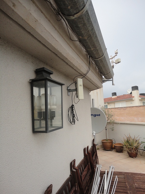

Este es el que tengo en mi Qth de radio:
http://ea3edu.wordpress.com/wifi/

Buenos dias Carlos.
No domino el tema de wifi, lo montaron todo ellos ( los de Guifi ) aprovechando mi torreta y la buena ubicacion de mi Qth de radio.
La alimentacion electrica la tengo en el jardin a unos 5 metros de la base de la torreta, estara con unos 15 metros de cable, creo que ellos comentaban que hasta 25 metros no habia problema.
El router lo tengo en el cuarto de radio, a casi 38 metros de las antenas.
Si te fijas en la tercera foto de mi blog, a mano derecha de la torreta veras la vertical que da señal al jardin de mi casa y alrededores sin ningun problema.
Puedes consultarles a ellos mismos en el foro o en la Web y te podran asesorar mejor, esa instalacion ya tiene casi 4 años, seguramente existen muchas mejoras actualmente.

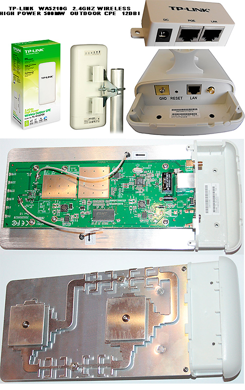

He visto un modelo similar de otra casa con mas potencia, es muy parecido al Ubiquiti Nanostation Loco.
Marca TP-LINK
Modelo WA5210G
Caracteristicas; 2.4GHz Wireless 500mw /exterior CPE 12dBi, este también funciona con un inyector POE, alimentado con fuente de 12 Volts, se conecta a través de cable UTP (cable de red), tiene leds en la parte posterior a modo de indicador de nivel de señal, un botón reset, con un tornillo-conector de puesta a tierra.
vídeo de Configuración TP-link WA 5210G

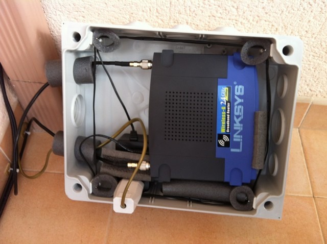

Aquí tienes el mío:
Si el router principal y el que quieres colocar en la chimenea tienen soporte de repetidor WDS, los puedes enlazar si tienes buena señal, así te evitas tener que cablear nada, es tal y como yo lo tengo.
Tienes mucha info en la red, y foros dedicados.
Por si te sirve de orientación, yo lo tengo conectado a dos paneles de 10 dB, con uno enlazo con el router principal, el otro lo tengo colocado de forma que me permita cubrir una zona muy determinada para acceso, por eso no tengo una vertical.

Yo tengo un TP-Link y un Linksys. Al TP-Link le pasaba exactamente igual que al tuyo (EA3HJM) también en 40mts. Comprobé que era fallo del alimentador porque con ferritas próximas al conector de alimentación se reducía bastante, aunque con alta potencia (1kw) seguía haciéndolo.
Lo alimenté con el alimentador del Linksys y problema solucionado. Parece que el alimentador del TP-Link no es nada bueno...
Actualmente tengo ambos con el firmware libre de DD-WRT. El Linksys es una "máquina" y permite muchos modos de trabajo, también de repetidor y es muy versátil en la configuración de las antenas (separadas, diversidad, etc)
