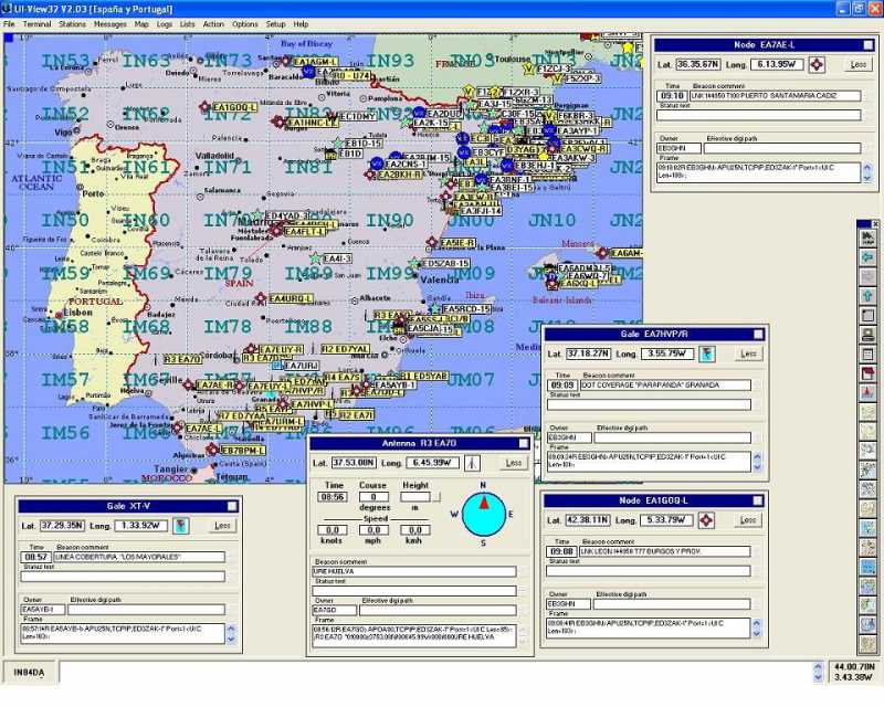

A ver, eludiendo cualquier tema aparte del APRS, la estación EB3GHN no envía tramas por enviar. Parece ser una base de datos bastante completa de los echolinks y repetidores de EA, ya de por sí muy interesante que se envían en forma de objetos por TCP. Evidentemente, la red APRS tradicional vía radio no soportaría tal tasa de transferencia.
La mayoría de los programas clientes APRS están configurados para que los iconos tengan una caducidad de una hora por lo que es excesivo enviar el mismo objeto cada pocos segundos. Primero, porque es innecesario, segundo, porque el programa cliente tiene que procesar en vano muchos más paquetes y tercero, y puede ser un problema de saturación, esos objetos van viajando por todos los servidores APRS-IS del mundo (casi 900 paquetes por hora es una exageración. Hasta ahora, no hay otra estación que envíe tanto de forma continuada).
Alguien podría pensar: pues se desconecta el programa cliente de internet y ya está. Yo diría que hoy en día la mitad de las estaciones APRS que vemos en los mapas envían sus paquetes vía TCP, por lo que un mapa APRS quedaría incompleto sin conexión a internet. Es lo que hay.
Parece ser que la tormenta ya pasó.

Para que tiene que enviar una estacion de EA3 un listado con todos lo enlaces que hay en España?
Lo logico es que esos objetos sean generados en la zona de influencia de esos enlaces, repetidores, etc...
Tu te vienes por Coruña, y cuando estes llegando vas a ver las frecuencias e indicativos de todo lo que está operativo por aquí, no nos hace falta ver los "echolines" de Valencia, por poner un ejemplo.

Esto es lo que aporta al colectivo el Vocal de Nuevas Tecnologias de la URE:
Repetidores en Huelva, Links en Burgos o Cádiz y DOT COVERAGE "PARAPANDA" GRANADA, por radio y en EA3 en local.
A esto se le llama tirar MIERDA para bloquear el canal, si hay una estación tirando mierda todo el dia, el resto de la red está a la espera de un hueco para poder repetir una trama NORMAL.
Espero que esta explicación siva para todos los "ataques de cuernos" y otras jilipolleces que se escriben en este post sin más por ciertos usuarios a los que ni me preocupo en contestar.
La red sigue bloqueada por este "señor".

Esto no es más que afán de protagonismo. ¿Por qué enviar información de repetidores, echo-links, digipeater, etc de terceros? Lo lógico es que cada asociación o cada delegación envíe SOLO los de su competencia. Que una persona ceda los equipos a un tercero no significa que sea él el responsable del mismo y por tanto no debería ser el primero el que envíe esa información. Solo puedo pensar en un afán de protagonismo en enviar masivamente información de la que no se es "propietario".
Hay más de una estación que envía esas informaciones "masivas" y que, además se envían por duplicado porque los "propietarios" reales también las generan, pero además con informaciones desactualizadas o en ubicaciones incorrectas.
Simplemente lamentable. El orgullo personal se impone al deseo de hacer bien las cosas.
