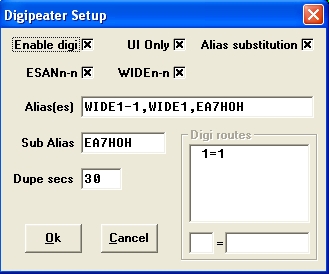

Hola a todos y gracias por leer este mensaje.
Quiero configurar el UI-View32 para que mi estación APRS funcione como un Digipeaters de relleno o Fill-in, es decir, sin ser propiamente un Digipeaters "repita" las balizas de otros compañeros.
El motivo es porque en la zona donde vivo no tenemos aún ningún Digipeaters cercano (el más próximo y es provisional está a 85.3 km al Este de mi posición, y el siguiente a 107.4 km también al Este de mi posición) y mientras que se instala un Digipeaters de forma oficial en la zona mi estación podría cubrir la zona de sombra de la costa Noroeste de Cádiz y costa de Huelva.
Después de leer mucha documentación sobre el nuevo paradigma n-N y como modificar el UI-View32 a la nueva normativa, el software me ha queda de esta manera:
¿Es correcta esta configuración?
¿Que SSID debería poner ahora estando funcionando de esta manera?
¿Que símbolo debería poner ahora estando funcionando de esta manera?
Gracias y cualquier ayuda o comentario es de agradecer.

Viendo el tema que has iniciado y estoy interesado en APRS he mirado por Internet. Por lo que he leido yo desmarcaria "Widen-n" . En el alias quitaria "Wide1"
http://www.aprs.org/newN/WIDE1-1settings.txt
Para SSID puedes poner "-1"
Y como simbolo "home"
73´s de Antonio, EA1GFY.

Hola Antonio y gracias por responder.
El enlace que me dejas también lo había leido, pero luego encontré el siguiente enlace y es el que me hizo cambiar de opinión/configuración en el UI-View32.
Dale un vistazo para ver que te parece y me dices que opinas.
New n-N Paradigm
P.D.: Cuando lo leas podrás observar que yo he cambiado la región de España (ESP) por Andalucía (ESAN) en la configuración del UI-View32

He investigado y por lo que he podido entender creo que los has configurado como una mezcla de digi fill-in y digipeater normal.

Hola de nuevo Antonio,
El primer enlace lo conocía, y el segundo prácticamente es lo mismo que el primero.
Pero el tercer enlace que pones es interesante y si te fijas tiene una variante que el autor llama "DX Location". En esta variante mira como si que "marca" la opción "Widen-n".
Otra cosa, si te fijas en ninguno de los tres enlaces sus autores han modificado el UI-View32 con el nuevo paradigma n-N. Hablan de él pero no han realizado la modificación correspondiente en el software.
De todas formas he probado como tu dices, desmarcando el "Widen-n" y observo que las estaciones en portable o móviles dentro de mi ciudad o cercanías (con una potencia de TX entre 3 y 15 watios) vuelven a no ser oídas por el Digipeater "oficial" más cercano (que te recuerdo que está a 107.4 km de mi posición) y encima tampoco son "repetidas" por mi estación APRS, por lo que se vuelven invisibles.
Tengo que encontrar la forma que mi estación APRS solo retransmita aquellos paquetes que, pasados unos segundos, no hayan sido recibidos por el Digipeater "oficial", dejando a un lado los que si hayan sido recibidos.
Te agradezco el tiempo que estás invirtiendo en "investigar" por la red. Esperemos que entre tú, yo y algún compañero más que esté leyendo este hilo demos con la tecla del asunto.

Has probado a desmarcar la casilla "ESANn-n". Quizas te este filtrando por mensajes sólo con ese path regional y si los que transmiten no lo tienen configurado pues no pasan (es lo normal, poca gente lo tendra configurado ya que también tiene que estar luego en los digipeaters).

Hola de nuevo,
Pues he probado desmarcando "Widen-n" y "ESANn-n", y en el álias he quitado "Wide1" y ocurre lo mismo.
Es decir, he probado con mi TH-D7 y mis balizas no son retransmitidas por mi estación Fija APRS, por lo que no llegan al Digipeater y por lo tanto soy invisible.
Cuando vuelvo a poner la configuración inicial si que se retransmiten las balizas.
Antonio, he estado pensado y me pregunto: ¿igual lo que pretendo no es posible (o por lo menos no es posible con el UI-View32?
Lo único que tengo claro que configurándolo como al principio mi estación APRS repite todo lo que le llega a la antena y que si pongo la configuración que me recomiendas deja de repetir.
Seguiremos probando e investigando.

He seguido leyendo por Internet y todas las configuraciones que encuentro para digi fill-in en UI-View indican que hay que desmarcar "WIDEn-n" y "ESANn-n".
No habras tocado el fichero uiview32.ini en la parte [digi_options]. Esa configuración es para digipeater y por eso no hace fill-in sino digipeater normal.

Buenos días Antonio,
Pues si que he modificado el archivo uiview32.ini, pero como soy un chico previsor había guardado el archivo original por si las moscas.
Así que he vuelto a poner el uiview32.ini original, he puesto la configuración como me indicas (desmarcado WIDEn-n y TRACEn-n) y en el alias "WIDE1-1,EA7HOH", pero mismo resultado: NO REPITE las tramas de las estaciones que si oigo yo pero que no llegan al Digipeater.

Hola Rafa, y gracias por atender mi mensaje de ayuda y por tu respuesta.
El enlace que nos has dejado ya lo habíamos comentado en mensajes anteriores y de hecho es la configuración que actualmente tengo puesta (bueno, con la leve modificación que he modificado ESPn-n por ESANn-n) como podrás ver en la imagen que puse en el primer mensaje.
Es decir, por lo que me dices, puede que mi configuración no vaya muy descaminada.
Pero, e igual tu que sabes nos lo aclaras, ¿lo de WIDE1 es correcto?, ¿está bien mi modificación de ESANn-n?

Si, correcto es.
Otra cosa es que llegue alguna trama así.
Por resumir mucho, el WIDE1-1 dice al digi que lo oye, que se incluya en la lista de digis en "Via" de modo que pueda ser traceable la trama y el WIDEn-n es para indicar el numero de saltos que queremos que llegue la trama.
Respecto a los ESANn-n que comentas, si que están ahí, pero apenas se utilizan.
