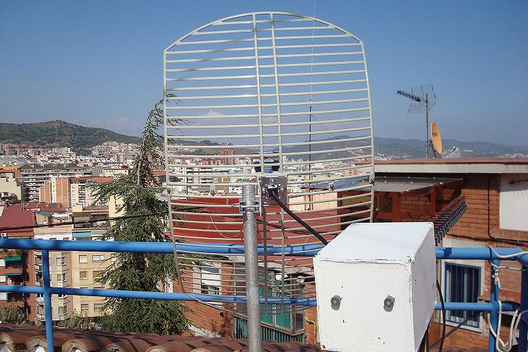

Bueno.. mientras sigo aprendiendo y ajustando el plato/bote :D
Me he puesto a mirar y veo que hay varias personas utilizando esta antena,
Os pongo la foto:
Pregunto...
Que rendimiento tiene esta antena???
Que marca elegir??? esto lo pregunto por que del mismo modelo hay, ALFA D-LINK NISUPU ETC.
A quien la tenga, Donde la compro??? mas que nada por si merece la pena ir o mejor pedirla por internet y listo.
Y si se os ocurre algun dato mas... pues encantado de leer y aprender sobre ello.

Yo uso esa y ma va bien pero no la he comparado con otras y en efecto también la usan algunos más.
Me costo 65 € puesta en casa y me parece que aún sale por un precio parecido a pesar de la subida del IVA.
Te incluyo el enlace de la que compré:
http://www.wifi-online.es/parabolica/35-antena-wifi-parabolica-de-rejilla-de-24dbi.html
73, Juan

La parrilla a mi me funciona la mar de bién, con esta ya llevo buenos DX con Francia, Italia, Corcega, EA6, EA5..etc También en portable estoy usando la Yagi de Tonna de 26 elementos, que es más facil de montar y transportar. A demas son mas transparentes al viento que cualquier parabolica de Sat TV.
No he podido comparar por no tener balizas de 13cm a la vista, pero las dos funcionan bien. Aunque los mejores DX los he hecho desde QTH con la parrilla.

Benjami corrígeme si me equivoco pero la de rejilla tiene unos 10dB? mas que la de F9FT incluso con esta modificación para una menor perdida de retorno, (return loos "ROE")
lo mejor de estas antenas es que se apuntan en Azimut y Elevación igual que cualquier directiva sin descuentos o sumas de grados por su fuera de foco (offset)

Por lo que comenta Enric,: Me quedé con las ganas de comparar las dos, para ver si tiene esos 10dBs de más que la Tonna. Hay que tener en cuenta que la Tonna está cortada a nuestra frecuencia, y las antenas para WIFI, son más anchas de banda.
Lo ideal sería poder ajustar el iluminador a 2320.200 MHz
Habría que saber si las que vende Falcon, el dipolo esta ajustado a 2320MHz. La mía es de Falcon.
La parrilla es la misma, y está muy bien hecha. En todo caso cabría una mejora en el dipolo y el reflector.

buenas,a mi me acaban de entregar una ntena de parrilla
ANT24-GDA 24 FRECUENCIA 2400-2483,5 24 DBi.
es clavadita a la de la foto de inicio del post, si puedo subo este Domingo al monte para probarla, pero la información que trae es muy escasa y tengo dudas de como se monta correctamente para polarización horizontal.

En foto que pone EA3XU al principio del hilo la antena esta en polarización horizontal aunque la parrilla este en vertical, el dipolo va montado formando una T ségun pongas la T tendras la polaridad, me explico ? Algunos llevan una flecha que indica ARRIBA (hacia el cielo) eso seria para Polarización vertical que es la que se usa en WI-FI
A ver si entra la foto en polarización vertical

entiendo que en la última foto esta en polarización Vertical y en la foto de Benjamin Ea3Xu esta la parrilla en Vertical con el iluminador en la mísma posición con lo que en este caso esta en horizontal y hemos hecho lo del chiste para cambiar una bombilla.
Ahora la pregunta es, podria montarla para polarización horizontal con la parrilla en horizontal poniendo la T tambien en horizontal, supongo que cambiarian los grados de apertura al reves unos 10 horizontal, 14 Vertical.
Espero haberlo explicado bien.

Lo has entendido bien
Lo de poner tanto el dipolo como la parrilla en horizontal, es posible pero tendrás que modificar el agujero donde en algunos esta alojado un conector N y en otros un pasamuros, ya que no es totalmente redondo para que siempre que se monte se haga correctamente, no se si se han hecho pruebas con la antena en ambas posiciones, es de suponer que el ángulo será mas estrecho con la parrilla en vertical, y mas ancho en horizontal lo que siempre viene bien :)
