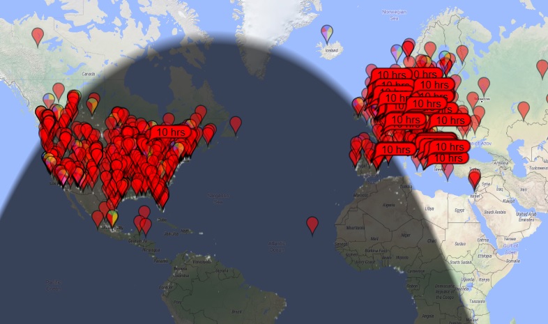

@ EA1HDZ: si la instalación no tiene fallos...
- Comprueba regularmente "la propagación" en DXmaps o cluster, sobre todo cuando el origen/destino es tu cuadrícula (IN62) o aledañas.
- Monitoriza las "zonas de DX" en 50 & 144 MHz, sobre todo las frecuencias de FT4/FT8.
En 50 MHz -con 5 W y antena interior (YHA-63), SSB o FT8- se puede llegar a 2000 km; incluso 2 ó 3 saltos (Ej. 9Jun26 @ 18 Z) con dipolo exterior y FT8.
FT8 50 MHz   5 W   09Jun26   18 Z

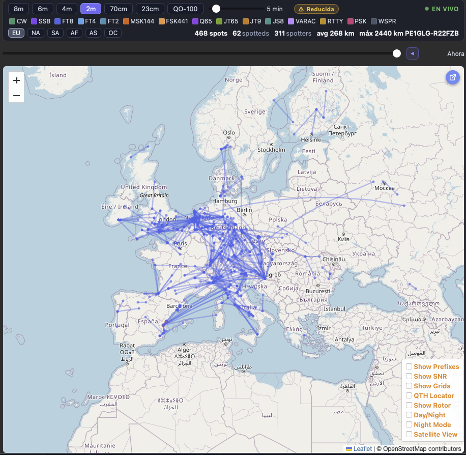

  En la página https://dxcontest.org se puede observar todo el tráfico de las bandas de v-uhf de forma instantánea, en tiempo real.
Solo hay que registrarse (gratuito) y en la pagina Propagación / V-Uhf hay un mapa donde se ven todos los spots desde todas las fuentes, no solo de cluster si no también de pskreporter y reverse beacon network y el mapa se adapta automáticamante al tráfico existente en cada banda para que visualmente no sature en momentos de alta acrividad como en una esporádica.
   También se pueden habilitar alertas push para los móviles que alertan de actividad en nuestra zona, de forma que si hay alguien en nuestro qth locator que acaba de reportar una estacionn más alla de 400 km se lanza una alerta al movil. Desde el momento en que alguien reporta actividad hasta  que salta la notificación push no pasan ni 10 sg.
   También se pueden configurar notificaciones al móvil cuando la ionosonda más cercana al usuario detecta una esporádica.Todas las funciones son gratuitas.
   Esto es solo una pequeña parte de lo que la página puede hacer por tí para no tener que estar todo el dia pegado al equipo para no perderse una esporádica
CleanShot 2026 06 26 at 17.05.42
