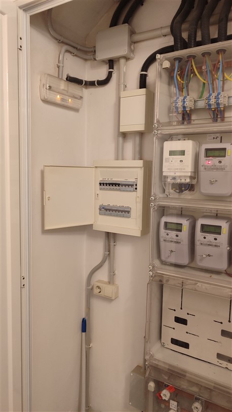

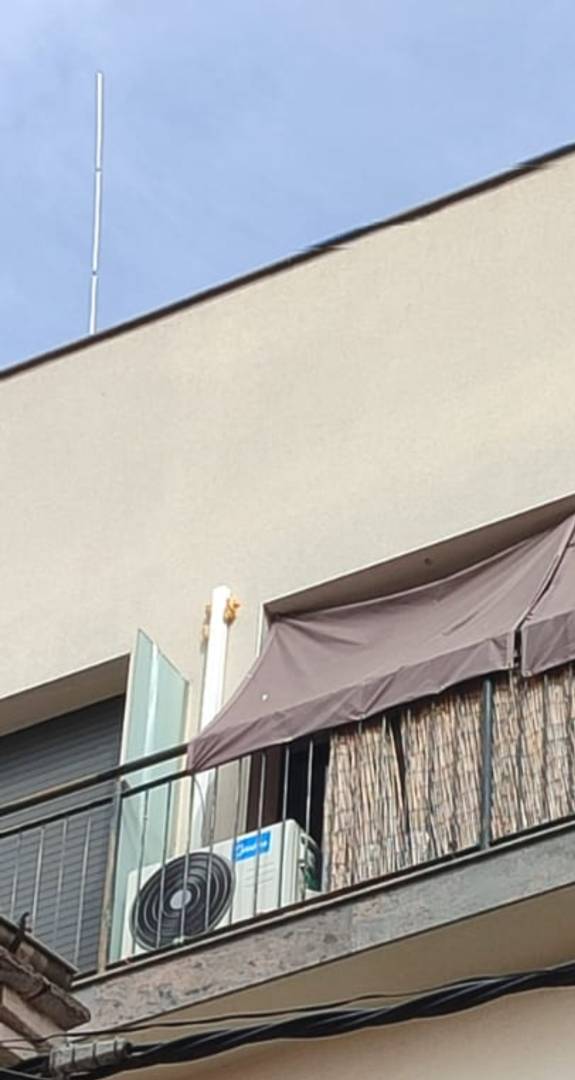

Con respecto al cuarto de telecomunicaciones, esta a 4 metros de la puerta de mi casa (en la planta baja. Yo vivo en el Bajos) y en el cuarto de comunicaciones no han hecho nada por que lo custodio como si me fuera la vida en ello...(jeje)
Antonio, se que es casi imposible saberlo, pero ¿ podria ser el motor de A/C del vecino del Atico ?
OMG!
NOTA: Lo peor es que ya no puedo activar mi DME 25050 y me no voy a poder salir en 4om este sabado y domingo en el concurso de Municipios de España...
EA3GEH
Mensajes: 267
#413532  - 3 agosto, 2026 23:04
El motor montado haces 2 semanas y mi antena...
Escasos 10 metros...
COINCIDE el QRM ahora que lo pienso.

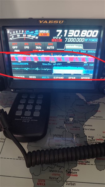

Hola Diego, buenas tardes ..
Mira Diego te dejo el último vídeo que subí en el concurso de S.M.R. SSB 2026 del 27 de Junio 2026 en la banda de 40m sobre las 13h GMT.
Tenía un QRM de S6/7 escuchando sin dificultad :
https://vm.tiktok.com/ZN8dPmmWv/
Ahora mismo, mismos equipo, antena, etc y es imposible escuchar algo en la misma frecuencia.
El Waterfall de día del concurso es muy bueno. El Waterfall de ahora mismo es un desastre...tal y como muestro en la captura adjunta.
5 semanas después ya no puedo utilizar la banda de 40m

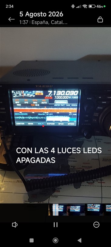

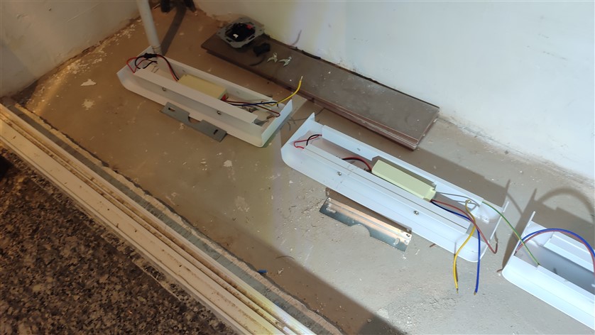

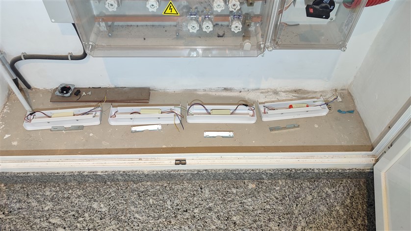

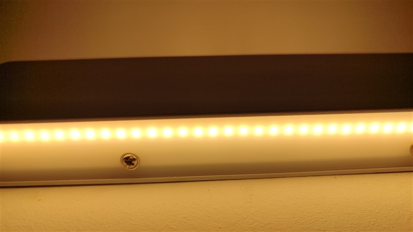

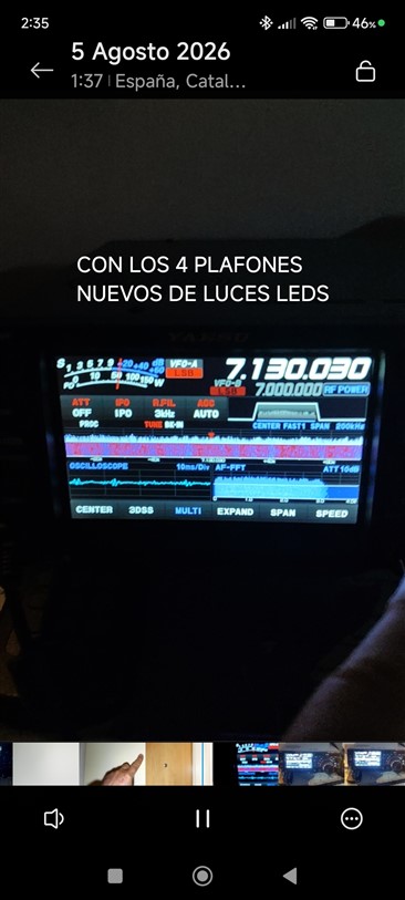

SOLUCIONADO DESPUES DE 15 BUSCANDO EL MOTIVO 🧐
Escribo este post por si a alguien más le pasa como a mi me ha pasado, piense e investige en la causa mas remota que se le pase por la cabeza por que quizas encuentre el causante de mi QRM BRUTAL desde 0 a 10Mhz
Ayer probe de desconectar el amplificador de TDT por si fuera el causante. Y no, el QRM seguia igual 24/7
Hasta que me puse a pensar en estado profundo, "piensa Javi, sigue pensando en que ha podido cambiar en estos 15 ultimos dias"
Y si amigos, si algo tengo es que soy incansable y tenaz. Y abandonar un problemazo que me afecta solo a mi por no calentarme hasta el extremo mi cabeza, no va conmigo.

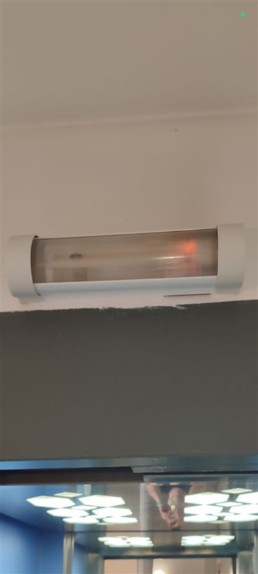

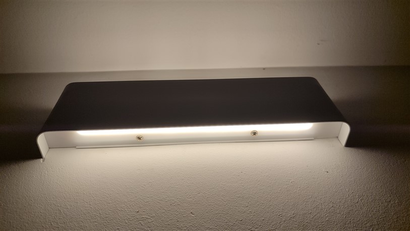

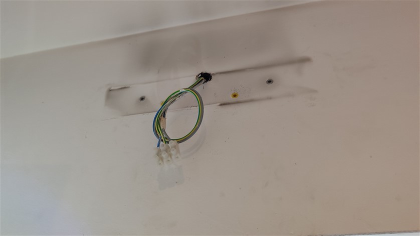

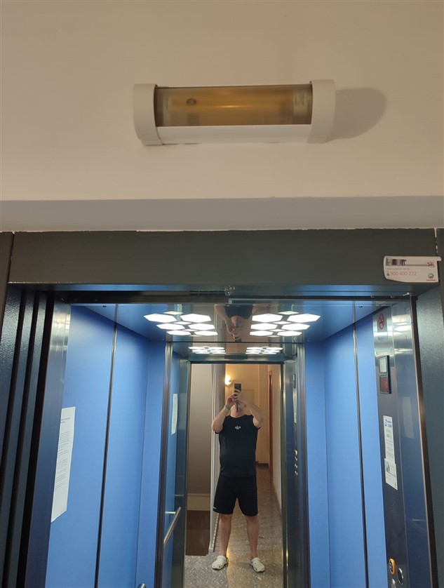

Hace 15 dias EXACTOS, mande cambiar las 4 luces de emergencia de cada piso (soy el presidente perpetuo como Antonio Recio, y sin cobrar un duro)
Wuala! Y siiiiiiiiiiiii????????
Pues vamos....
Cuando vino hace 15 dias el electricista a cambiar las 4 luces yo no estaba en casa...
Cuando regrese vi muchisima luz en los rellanos y me dije "ALA! a por otra cosa!"
Hace 15 dias que si no me he vuelto loco ha sido de milagro..........
Me da por activar el domingo pasado mi DME en 40m como cada Domingo y me fue IMPOSIBLE!!!!!!!! QRM de S9+ yel Waterfall BLANCO como la pared...
Me dije a mi mismo, "bueno, dejalo para la tarde a ver si la propagacion se arregla"
Si, ya, claro.........y yo imbecil de mi me pongo despues de comer y estaba IGUAL!
Me dije a mi mismo de nuevo, "bueno, el SOL se estara quemado y por esto la IONOSFERA ya no existe....esperamos a ver el Lunes, el martes y el miercoes y ya son demasiados dias con un S9+ de FRITEO"

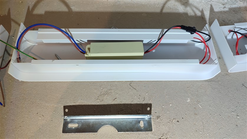

Hace unas horas, entre en trance...¿ que he hecho en mi casa ? NADAAAAAAAAA, no tengo luces leds las odio...
Perooooooooooooo...............se me ocurre que, ¿ Y si fueran las 4 luces nuevas ? ¿ Seran de LEDS ?
Salgo para afuera a las 2 de la madrugada para proceder a cortar la luz general de la escalera...(ascensor incluido)
Entro en el shack de radio y MILAGROOOOOOOOOOOOOOO....QRM normal (por ser una vertical y ser las 2a.m.) y el Waterfall ROJO!!!!!! LIMPIO Y ROJO!!!!!!!!!!!!!!
Cague en cent p..es !!!!!!!!!!!!!!!!!!!!!!!!!!!!!!!!!!!
El resto ya os lo podeis imaginar...
1 - WS al ADMINISTRADOR EXIGIENDO el desmontaje de esos 4 plafones de leds
2 - He cortado la luz de la escalera (solo la luz) y en 2 horas las baterias estaran muertas
Lo peor, es que tambien le dije al administrador que cuando viniera el electricista para el cambio de las luces de emergencia, cambiara el temporizador por que lleva 4 meses que se queda fijo y la luz de la escalera esta encendida 24/7 y ese consumo como propietario tambien me afecta a mi bolsillo y al resto de los 7 propietarios..
Pues vino, cambio las 4 luces y no cambio el temporizador...
15 dias con la luz de la escalera 24/7 encendida
Al menos ahora no me cuesta dinero y en cuanto se agoten las baterias a disfrutar de los 40m
Os dejo fotos documentadas ...
"Amo la radio por encima de todo"
1   FLOURESCENTE OK 1
1   FLOURESCENTE OK
1   LEDS INTERNOS
1   PLAFON
2   WATERFALL INTERFERIDO
3   WATERFALL SIN INTERFERIR

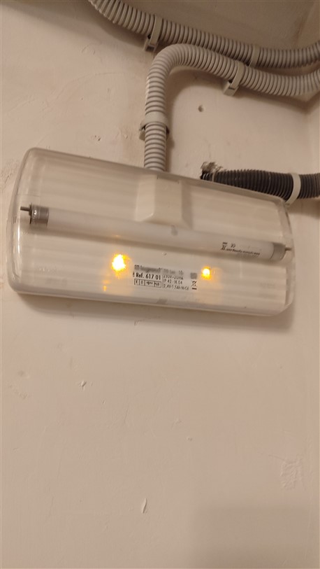

Enhorabuena Javier, no todos tienen la misma suerte de localizar la fuente y segundo poder actuar contra ella.Cuando están dentro de una casa es complicadillo.
¿La interferencia seguía una vez cortada la corriente de las emergencias? es pura curiosidad por saber si el culpable era el circuito de carga...

Respondiendo a tu pregunta:
"¿La interferencia seguía una vez cortada la corriente de las emergencias? es pura curiosidad por saber si el culpable era el circuito de carga..."
En primer lugar tenemos que tener en cuenta que NO SON LUCES DE EMERGENCIA.
Son 4 plafones de tira led con un pequeño transformador interno para pasar de 220v a 12v o 24v
Estos 4 plafones se venden en el chino de mi pueblo a 11,30€
No hay circuito de carga por qué no lleva mini batería ni driver.
Como expliqué, las monto el chapuzas como LUZ LED FIJA 24/7
Por lo tanto en vez de funcionar como una luz de emergencia que mientras hay luz permanece APAGADA  y que cuando se va la luz GENERAL automáticamente se enciende, pues el invento del TBO que hizo el chapuzas fue comprar 4 plafones LEDS en el chino y quito las 4 fundidas y monto las 4 leds del chino 24/7
¿Y por qué lo sé qué son luces NORMALES?
Pues por qué estaban 24/7 encendidas y cuando yo cortaba el DIFERENCIAL GENERAL TAMBIÉN SE APAGABAN a diferencia de la luz de emergencia de flourescente que está dentro del cuarto de luces que al cortar GENERAL se encendía de inmediato.
Osea, corto la luz, se apagan las 4 nuevas y se enciende la de EMERGENCIA interior del cuarto de luces.
SIN COMENTARIOS!!!!! 😡😡😡😡
Por cierto, una por una las he desmontado y ahora están guardadas en el cuarto de contadores para que cuando venga el chapuzas se las lleve a 3000 kilómetros de este edificio...
Asi las luces de emergencia antiguas del flourescente (fundidas) y las 4 luces led desmontadas por mi...
Muerto el perro se acabó la rabia!
