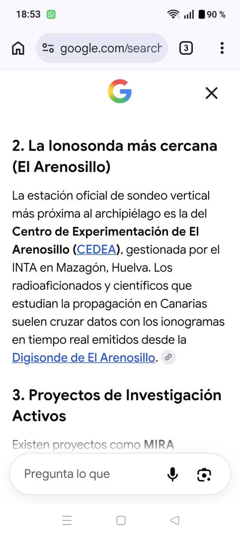

#414867  - 28 septiembre, 2026 20:01
Hola Javier, sobre Canarias te dejo esta información, por si te sirve de algo. No te puedo decir mucho mas, no estoy al día en esos temas.
Un saludo y gracias por tu aportación 🙂👍.
Screenshot 2026 09 28 18 53 37 75 40deb401b9ffe8e1df2f1cc5ba480b12

#414870  - 28 septiembre, 2026 22:23
Publicado por: EA8Y
Hola Richard. Gracias por el dato.
Efectivamente esas ionosondas nos serían muy útiles siempre y cuando podamos extraer datos de ellas mediante una API (no veo información sobre eso y por eso espero el miércoles aclararlo o al menos, tyener una forma de contacto con ellos.
Nos vendría de perlas El arenosillo y la de Tierras del Ebro.
  • El Arenosillo, en Huelva.
  • Roquetes / Terres de l’Ebre, en Tarragona.
Si tuvieramos una en Canarias y otra en Baleares sería ya... muy muy bueno... y con otra en León que cubriese el norte y el centro ya de cine.
Al final equivalke a tener dos estaciones meteorologicas en esos puntos para deducir el tiempo que va a hacer en España insular y peninsular en la próxima hora...
La de El Arenosillo nos diría mejor lo que está pasando en el sur y suroeste de España.
La de Terres de l’Ebre nos diríamejor lo que está pasando en el este, noreste y parte del norte.
Hasta el m,omento trabajamos con datos globales pero claro... si pudieramos acceder a datos locales la fiabilidad de la predicción sin duda aumentaría.
Usar una para España nos dejaría muy cojos pero bueno... algo es algo... complementar con esa segunda que porpones sería un avance importante.
Lo enfocaríamos:
  • Andalucía: manda claramente El Arenosillo.
  • Ceuta y Melilla: pesa más El Arenosillo.
  • Extremadura: pesa más El Arenosillo.
  • Madrid y zona centro: usaríamos las dos, aunque probablemente algo más El Arenosillo.
  • Aragón: usaríamos las dos, pero tendría más peso Terres de l’Ebre.
  • Cataluña: manda claramente Terres de l’Ebre.
  • Valencia: pesa más Terres de l’Ebre.
  • Norte de España: ninguna está realmente cerca, así que usaríamos las dos junto con otros datos.
  • Baleares: probablemente tendría más peso Terres de l’Ebre.
  • Canarias: El Arenosillo sería algo más útil por estar hacia el sur y el Atlántico, pero ninguna de las dos representa bien Canarias por sí sola por la distancia.
Resumiendo...
  • El Arenosillo = referencia del sur.
  • Terres de l’Ebre = referencia del este/noreste.
  • Centro = mezcla de las dos.
  • Norte = mezcla de las dos + otros datos.
  • Baleares = más Terres de l’Ebre.
  • Canarias = algo de El Arenosillo, pero sobre todo otros datos.
Un ejemplo sencillo:
Si El Arenosillo dice que la ionosfera está mucho mejor de lo esperado y Terres de l’Ebre dice que está normal, no podemos decir que toda España está “muy bien”.
Lo lógico sería pensar:
En Andalucía seguramente sí está mejor de lo previsto.
En Madrid quizá algo mejor.
En Aragón dependería de lo que diga también Terres de l’Ebre.
En Cataluña mandarían más los datos de Terres de l’Ebre.
Y en Canarias habría que fiarse bastante más de otros datos y modelos. Como allí no hay ionosonda pues nos contentamos con los globales...
La idea, por tanto, sería utilizar las dos como puntos de control reales:
El Arenosillo controla mejor el sur y suroeste.
Terres de l’Ebre controla mejor el este y noreste.
En las zonas intermedias se mezclan los datos de las dos.
Y cuanto más nos alejamos de ambas, como ocurre en Canarias o parte del norte, más importancia tienen otros datos como TEC, actividad solar, actividad geomagnética y modelos de propagación.
El algoritmo les asigna un determinado peso en la predicción y ese peso también puede cambiar en funcion de lo que aciertan...
Mil gracias por el aporte y un cordial abrazo  🙂

#414873  - 29 septiembre, 2026 08:50
Buenas Javier, muy bien explicado, un lujo para mí.
De momento habrá que apañarse con lo que hay, que no es poco. Una pena que en los Astrofísicos de Izaña (Tenerife) y el Roque de los Muchachos (La Palma), no haya una estación de este tipo que yo sepa. Todo será ir buscando información para intentar mejorar en lo posible.
Un saludo y gracias 🙂👍.
