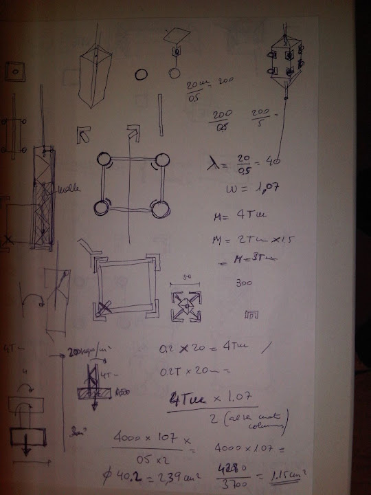

Pues llevo algo mas de 6 años con solo la parte de antena y torre, muchisimo tiempo invertido y muchisimo errorres hechos , queda mucho por mejorar , de ahi que me cueste ver el 2800 y como el material es cada vez peor,los 2800 de hace 20 años (color verde)
eran mucho mejores a los nuevos,al final en muchas cosas uno opta por el camino lento , la construccion de cosas que no encuentra en el mercado , referente a la interaccion un elemento por ser metalico no necesariamente entrara en resonancia , que se lo digan al que diseña las OPTIBEAM eso si que es dificil :) , el EZNEC no muestra alteraciones en el modelo de 50 y tampoco en el de 10metros , los demas no los he pasado por diseño, sobre la roe no he observado ningun tipo de cambio en el VNA , RSW y GANANCIA poco tiene que ver :)
Cambie hace unos dias el sistema a LFA por razones obvias pues representa uno de los mayores avancesen VHF ,demostrando y puliendo la frase ya celebre"cuanto mas aluminio BIEN COLOCADO mejor es la antena".Hay gente muy grande y para llegar a realizar proyectos realmente buenos no queda otra que aprender y combinar lo bueno y malo de cada cosa, con todo esto y mas como ya mencione los errores son muchos es sistema tendria un 4.0/5 por si te sirve de ayuda esa es la opinion de la torre+antena asi te sirve para comparar los valores de los rotores.
