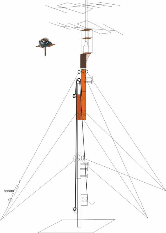

Hola supongo que para muchos es un tema ya muy visto pero para mi es nuevo, estoy valorando entre un rotor yaesu g-2800dxa o un prostel similar, hay diversas opiniones en el foro sobre estos en cuanto calidades a mi me gustaría el yaesu pero a precios similares a ver si acierto con el mejor, la pregunta es: tengo para instalar una direccional de 12 m de bom tribanda, 1 monobanda de 4 elementos 20 m (en su caja hace mas de un año) y a esto se puede añadir si lo admite 1 para 6 m o 1 para 2 metros.
Estas antenas son para colocar sobre un poste robusto arriostrado, con un carro para subir o bajar en su caso estas antenas, supongo que todo viene por la superfice de estas antenas y consiguiente resistencia al aire, espero que alguno de los que tengan algo similar me puedan aconsejar.
Grascias anticipadamente por vuestros consejos

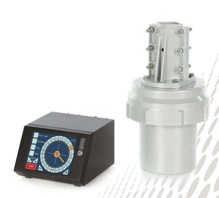

Y otro que pronto saldrá es el de Acom, que tiene muy buen aspecto y de gran calidad.

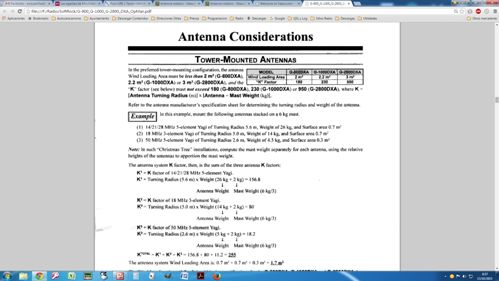

Primera consideración, basándonos en las características del Yaesu G2800DXA, la colocación de las antenas que propones en un mástil solo sería posible, con la inclusión de una puntera que permitiese descargar el momento de fuerza que genera la resistencia al viento.
El punto débil en este caso son las grapas que sujetan el rotor al mástil de elevación y al mástil que soporta las antenas. La máxima resistencia al viento sería de 0,8 m^2 (según el manual) y así a bote pronto las antenas superan con esta superficie.
EA3KP
Mensajes: 4245
#284236  - 13 octubre, 2015 07:14
Los Prosistel falla un poco de todo,la solucion seria muy simple ,poner unos finales de carrera de giro,solucionar el problema de condensacion,una electronica algo mas fiable,no han afinado lo suficiente el producto y es una lastima.El que compra un nuevo y lo modifica ,seguro que no tendra problemas.
EA2J
 EA2J
Mensajes: 3764
#246313  - 13 octubre, 2015 07:15
Segunda consideración: Hay varios factores que debes tener en cuenta, groso modo, los primeros son los límites que presenta un rotor instalado en una torreta o en un mástil con puntera de torreta y cojinete.
La máxima superficie que oponen las antenas al viento, que en el 2800 es de 3m^2 y lo que Yaesu llama factor "K", que es la fuerza de la inercia de giro que depende del peso y el radio de giro.
Por lo tanto la instalación que elijas debe estar dentro de los parámetros de la primera consideración y el rotor dentro de esta segunda consideración.
Varios colegas te han dado su opinión sobre la calidad de los rotores y cuentan su propia experiencia, realmente es de valorar. Yo tengo un Yaesu G600 que compré de segunda mano y que lleva solo unos pocos meses en el tejado. Puedo decirte que lo desmonté (por la curiosidad) para limpiarlo y me pareció que estaba bien construido. La verdad es que los rotores han evolucionado mucho desde que se diseñó este rotor, quizá en el aspecto mecánico el mayor cambio sean los motores axiales con tornillo sin fin en lugar de corona, pero cabe preguntarse porqué una empresa lider en el mercado a la que se le supone una buena inversión en I+I+D mantiene este sistema. Por otra parte la evolución de los rotores se sitúa quizá en mayor medida en el tipo de motor y en los sistemas de control que incluyen interfaces para PC.
Estos son aspectos que debes valorar tu mismo.

Hola de nuevo la idea es esta a grandes rasgos y casi provisional puesta en suelo en una parcela con una h +- de 6-9 metros, puedo dejar las antenas en fijo sobre el mastil pero tengo comprados los rodamientos axiales con un manguito que es auto soportante sobre el mastil y el soporte del rodamiento para colocarles segun el boceto, pero como exponia antes de la compra la pregunta es economica si en los comercios nacionales hay diferencias de coste en mismo rotor yaesu g2800 y merece la pena decantarse por algun establecimiento en concreto
