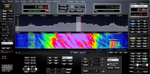

¿Sabéis que es esto?, ¿de dónde procede?, etc.

Así suena

Hace varios días que apareció pero no encuentro información alguna al respecto en Internet.
Por la dirección del máximo nivel parece que viene de Europa...
A ver si alguien sabe algo más...

Hola compañeros, el dia 28 fue el primero que salió y lo hizo en la frecuencia de 7.065 Khz me llamó mucho la atención y me puse a investigar comprobando que donde mas fuerte llegaba era al receptor SDR localizado en Bélgica con este link de acceso: http://websdr.khbo.be:8901/ pensé por un momento que se iba a "comer" la rueda de la amistad que se ubica en 7.062 Khz, sin embargo, de madrugada dejó de emitir apareciendo de nuevo el dia 29, pero esta vez en 7.105 Khz, estoy casi seguro que se podría localizar si nos pusiesemos de acuerdo al menos tres estaciones que tuviesen antena directiva para esa banda, por otro lado, podríamos esperar a ver si desaparece por si sola. Por último recordar la aventura que tuvimos con el "pajaro carpintero" al que practicamente "echamos" a base de sincronizarnos e interferirlo hasta su fin, estare atento a este foro por si se organiza alguna actividad, poder participar, esto si que se puede considerar una gran caceria del zorro... Cordial saludo.

La IARU región 1 tiene un sistema de monitorización de intrusos:
http://www.iarums-r1.org/
En sus "Latest Intruder News" se recogen los intrusos "habituales" y los nuevos.
En el boletín aparece como Nueva:
7,100 MHz, Modo FMCW, Shift 14 kHz, y la descripción es OTH radar Contayner - Nizhny Novgorod.
Así pues, se trata de un radar trans-horizonte ruso llamado Contayner dirigido hacia la vigilancia sobre Europa y que podéis ver en este vídeo de la TV rusa:
En el minuto 2:20 se ve cómo están siguiendo el tráfico encima de Dinamarca...
Los reflectores se extienden a lo largo de 1.3 km, con una altura de 35 m y 4 dobles dipolos, algo así como 30 torres, estando los directores a 200 m y 15 m de altura...

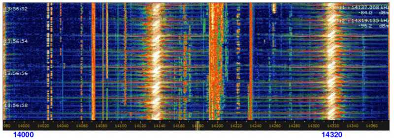

También se ha escuchado en 14,269 MHz y el 18 de enero se pusieron a la vez en 14,137 y 14,318, con anchos de banda de 13 kHz haciendo splatter desde 13700 hasta 14600... ¡Toma sanciones contra Rusia por la guerra de Ucrania!

#268699  - 30 enero, 2015 09:42
Bueno, al menos ya sabemos de dónde proviene ... yo ya pensaba que algún vecino había instalado algún nuevo aparato que me machacaba justo en medio de los 40m. Además ha coincidido con mi instalación de un panadapter sacando la FI de mi equipo y pensaba que "algo mal había hecho", pero lo quité y ahí seguía.
A ver si se tranquiliza la situación con los rusos y apagan el sistema de nuevo. Gracias por vuestra investigación al respecto.

Ayer volví después de media noche y había desaparecido, podría ser sobre la una (+/-) cuando lo comprobé, efectivamente hace unas semanas que lo había visto por primera vez y más abajo creo. Ayer apareció sobre las 18:40 aproximadamente.
