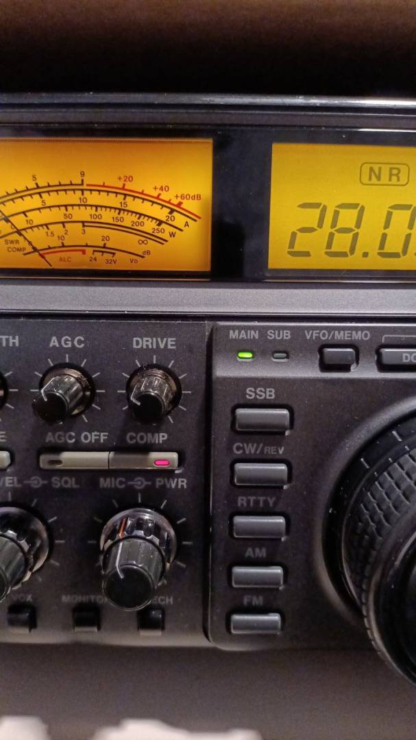

Quería preguntar a los propietari@s del IC-775DSP, si ¿podéis explicar por aquí cómo funcionan los mandos de DRIVE y PWR? No entiendo muy bien qué hace el DRIVE, yo que he utilizado equipos desde hace muchos años, intuyo que es para vigilar que el ALC no se sature, pero el medidor de ALC en algunas bandas se viene abajo cuando subo el PWR, el cual, funciona prácticamente en la mitad de su recorrido, o sea, en la posición PWR. En el manual se obvia por completo la descripción de cómo se opera con el mando DRIVE, y lo que hace.
photo 2023 05 28 16 21 07
de las 12 o la 1h, la emisora ya está dando la máxima potencia. ¿Alguien sabe si esto es normal?

Drive establece el máximo de potencia (¿Es con lo que ajustas la pot en CW?) pero con la ganancia de micro, en SSB, que la aguja no se pase del max en ALC. O eso es como lo hago yo en fonia en mis (dos) equipos.
¿Es así?

Pues eso creía yo, pero no entiendo muy bien como funciona en esta emisora. El ALC también trabaja en telegrafía, por ejemplo en las Kenwood, hay que vigilar el CAR, para no sobrepasar el ALC. Pero en las Icom, por lo menos las que yo conozco, en telegrafía no tienes que ajustar nada más que el RF PWR a la potencia que deseas utilizar, y el ALC se mantiene en sus límites. Pero en esta emisora, tanto el RF PWR, como el DRIVE afectan a la potencia del equipo, y al ALC, por lo que comentaba, el ALC se viene abajo cuando subo de potencia, justo al contrario de lo esperable, aunque no parece afectar a la potencia de salida, no sé, no termino de comprender donde está actuando este mando DRIVE, y cual es su sentido.

Tomás, tienes razón. No viene explicado BIEN cómo usar el mando de ganancia de Mic y de Drive. En la página 36 te dice cómo usar el compresor. Y (qué jodíos) en cualquier caso te dicen que "mires estas cosas" (y te da una lista). Te he contestado por el "otro lado" de forma detallada. Cualquier cosa, me escribes o a mi correo personal de @ hotmail.com
Desde mi punto de vista las instrucciones de ese equipo no están bien redactadas en cuanto al USO de SSB (y otros modos analógicos). Y ojito con RTTY y FT8.......He visto otras instrucciones mucho mejor. Pero....es lo que hay.

Tomás yo tengo un 775DSP, el mando Drive lo uso en SSB cuando esta activado el procesador con este mando gradúo el ALC que este dentro de su margen.
Cuando trabajo en CW este mando también hace la misma función, con el haces que el ALC este dentro del margen.
