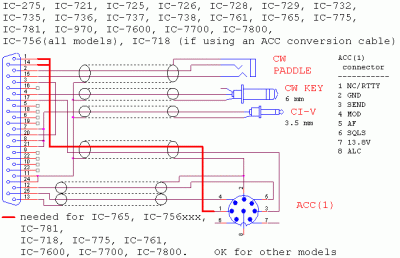

Hola, tengo un IC-7600 y me gustaria poder hacer FT8/FT4, a ser posible sin interface. Alguien me puede decir si es posible, y como se hace.
Actualmente estoy haciendo esto mismo con un viejo IC-756 y un i8nterface RigExpert, pero las conexiones no son las mismas y no me sirve. Por otro lado un colega me dice que sí es posible hacerlo sin interface, pero yo no lo he conseguido, por eso pregunto en el foro a ver si encuentro la solución.
Gracias anticipadas por vuestras respuestas. Un saludo de EA5AJX, Ricardo, Almansa.

Para tu interface Rigexpert, deberás construir un cable específico (usarás el mismo interface, pero un cable distinto que interconecta con tu IC-7600). Aquí la URL que contiene los esquemas de los cables propuestos por el fabricante:
https://old.rigexpert.com/transceiver-cables-for-rigexpert-interfaces-2/
en concreto, copio aquí el que sugieren para el IC-7600 (entre otros modelos):
cable icom 003
Sin interface, usando sólo un cable USB entre radio y ordenador, en el foro de URE fue tratado ya este asunto:
  https://www.ure.es/foros/postid/235954/
