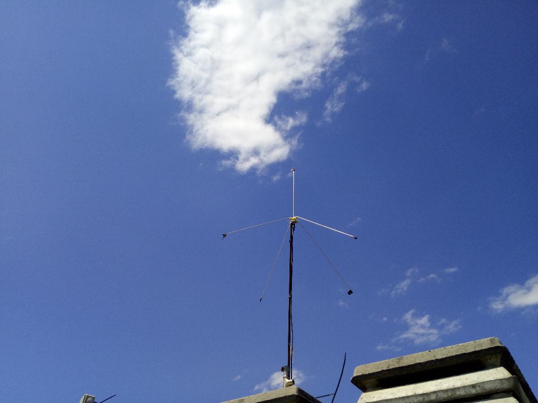

Los kits, si te va la electrónica y sabes medianamente soldar, puede ser un buen aliciente, pero muchos sabemos lo que sabemos, y soldar, pues conectores y poco mas.
Por eso para mi, y mas si es alguien que empieza y todavía no sabe que es lo que mas le gustara en radio, si MF, HF V-UHF, satélites, digitales, etc mi recomendación es comprar un equipo toda-banda todo-modo e investigar que te gusta.
Una emisora como las 857-897-706 de segunda mano (a ser posible de algún sitio con garantía, pues mejor) puede dar muchas satisfacciones. Dependiendo del estado del equipo y de las garantías la horquilla de precios van de 450 a 650 €.
Las antenas: pues aquí hay un mundo. Para HF:  una caña de pescar, mas el hilo eléctrico y el balun (hecho por uno mismo o comprado) sale por unos 50 € (Yo desde un pueblo de Extremadura estuve una semana saliendo con una antena así desde un balcón y disfrute como un enano. Para V-UHF una simple antena de cuarto de onda que se puede hacer con un conector PL hembra y 5 alambres de 49 cm y a disfrutar (buscar en google antena m.s.i)
Os pongo unas imagenes para que me explique mejor:
antena msi
antena caña pescar
 Luego una fuente de alimentación conmutada y algo de cable y por unos 700-800 € se puede estar haciendo radio y disfrutando.
Mas adelante cuando sepa lo que quiere hacer, pues vende lo que tiene y/o mejora antenas, equipos. etc, etc.
