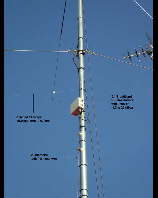

#309493  - 26 abril, 2017 14:52
En las condiciones actuales de propagación, cualquier antena que instales te parecerá que rinde poco.
Te puedo sugerir, para comenzar, un sistema de antenas similar al que utilizo yo, muy modesto, no es para tirar cohetes, pero me permite hacer radio con bastantes logros teniendo en cuenta que opero mayoritariamente en QRP.
Una antena vertical ECO R5-HF para 10, 15, 20 , 40 y 80m, mide solo 4 metros de altura debido a utilizar en el extremo bobinas con "bigotes" capacitivos para 40 y 80m, y tiene sus propios radiales elevados helicoidales sobre fibra de vidrio, sintonizables para ajustar resonancia; rinde aceptablemente en 10, 15, 20 y 40m, en 80m solo para salir del paso en comunicados peninsulares. En QRZ.com puedes ver mi sencilla instalación de antenas.
La casa ECO Antenne cerró, pero todavía puedes encontrar esta antena en RADIO ALFA que era el importador, les quedan pocas unidades a precio de oferta.
Enlace:
http://www.radio-alfa.com/tienda/verticales-hf/5849-ECO-062-R-5-HF--antena-vertical-10--15--20--40--80.html?search_query=antena+ECO+R5-HF&results=26
Puedes completar esta antena instalando, sobre el propio mástil de 3 metros, una cajita con un UNUN de relación 6:1 o 4:1, alimentando un hilo horizontal o en sloper
de unos 11 metros, con un contrapeso de 8 metros. Esta antena de banda ancha te permite mejor rendimiento en 80m y, poder cubrir las bandas WARC.
Espero que mi aportación no te "lie" todavía mas, pero sobre todo, instales lo que instales ¡disfruta de la radio!
73, Ernesto EA3ERD

#309810  - 26 abril, 2017 17:15
Enlace:
73, Ernesto EA3ERD
La verdad es que es un precio excelente la antena, pero casi estoy ya convencido de coger la GAP Eagle DX.
