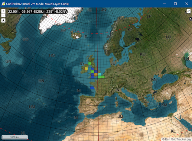

Por comentar un poco más lo del Grid Tracker v2.
Yo aún no lo domino, tiene muchos usos pero yo solo lo tengo para uno de ellos.
Este programa lo configuras para que "escuche" el JTDX/WSJT/MSHV y te muestra en un mapa todo lo que recibes y contactos que haces. Además lo configuras por diferentes colores, también configuras alertas de audio, y luego tiene estadísticas y más opciones.
Pero lo dicho, en mi caso solo es para añadir un mapa al JTDX.

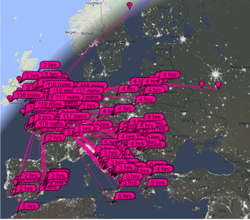

Hoy ha sido uno de los mejores días de esporádica para mi.
Por la mañana empezó tranquilo, pero al medio día empezó la apertura con la zona de Italia, luego fue subiendo hace Europa central, en algún momento saltó una segunda centrada sobre Polonia, incluyendo para algunos un doble salta que en mi caso llegó cerca de Moscú, y sin disiparse esa aún surgió otra sobre Francia para contactar con el sur de la península Ibérica.
Una barbaridad de direcciones como podéis ver en el mapa del PSKreporter:

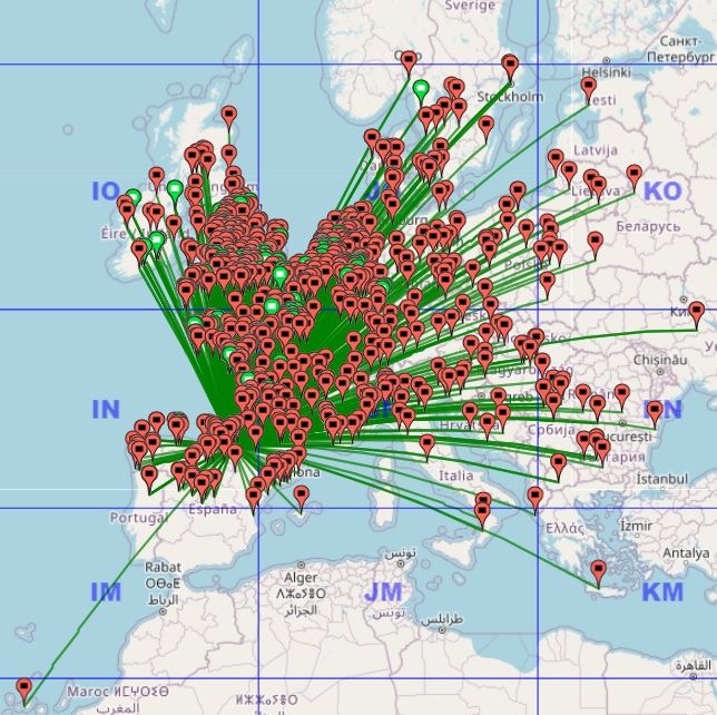

Saludos a todos. Hoy he conseguido arrejuntar las cuadrículas de estos últimos años desde in93bi modos digitales por tropo , esporádica y meteor scatter v-uhf . Condiciones 2m 7el y 4el. 100w.70cm 10el 50w. Las esporádicas de estos días con 20w y 4el. 400m asl. 185 cuadrículas Vhf 30 uhf

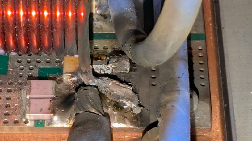

Esta mañana... se me acabó la temporada de Es

vaya que mala suerte, por lo que veo es entrada de alimentacion, fallo de soldaduras, por calentura, no se si lo tienes, yo pondria un ventilador encima del modulo, saludos Nicolas,, EA2AGZ

Efectivamente Nicolás. Lo había encendido un rato antes, había hecho uno o dos contactos, y lo dejé ahí encendido, sin transmitir más, en Rx. Y el solo, de repente, pegó un chispotazo del carajo, y seguía encendido. Claro, yo lo apagué rapidamente, y lo abrí pensando en el LDMOS, pero como estaba en Rx se me hacía extraño.
Que alivio cuando vi que solo era un par de condensadores a la entrada de alimentación.
Ya los pedí, pero tengo la semana que viene tengo un viaje de trabajo, y la siguiente ya nos vamos de vacaciones de verano... así que cuando lo repare ya será para la temporada de tropo del resto del año 😀

Bueno, menos mal que no se ha ido el LDMOS, no hace falta que te lo diga, tendrás que limpiar bien el circuito impreso, mira que no este quemado el circuito donde van soldados los condensadores y el cable de entrada , si ves algún fallo en el circuito impreso, ponle una laminilla de cobre soldada. las soldaduras frías para la alimentación hacen estragos .

Ya lo reparé, esta tarde.
Y si, efectivamente tuve que hacer todo eso.
La explosión se había llevado una parte del circuito impreso, del cobre, así que después de retirar los restos, y limpiar todo (con alcohol isopropílico), corté un trozo de lámina de cobre, del mismo tamaño, y la soldé encima de esa isla.
Luego ya le soldé los condensadores nuevos, por cierto, cambié todos  los de ese lado, aunque (aún) no hubieran reventado.
No son trabajos del todo sencillos, pero bueno, creo que quedó aceptable.
Ya lo reconecté todo, lo enchufé, y hace un rato, aprovechando la tropo marina hacia el sur, contacté con CT9ACF para probarlo, y perfecto.
Así que parece... prueba conseguida 🤩
