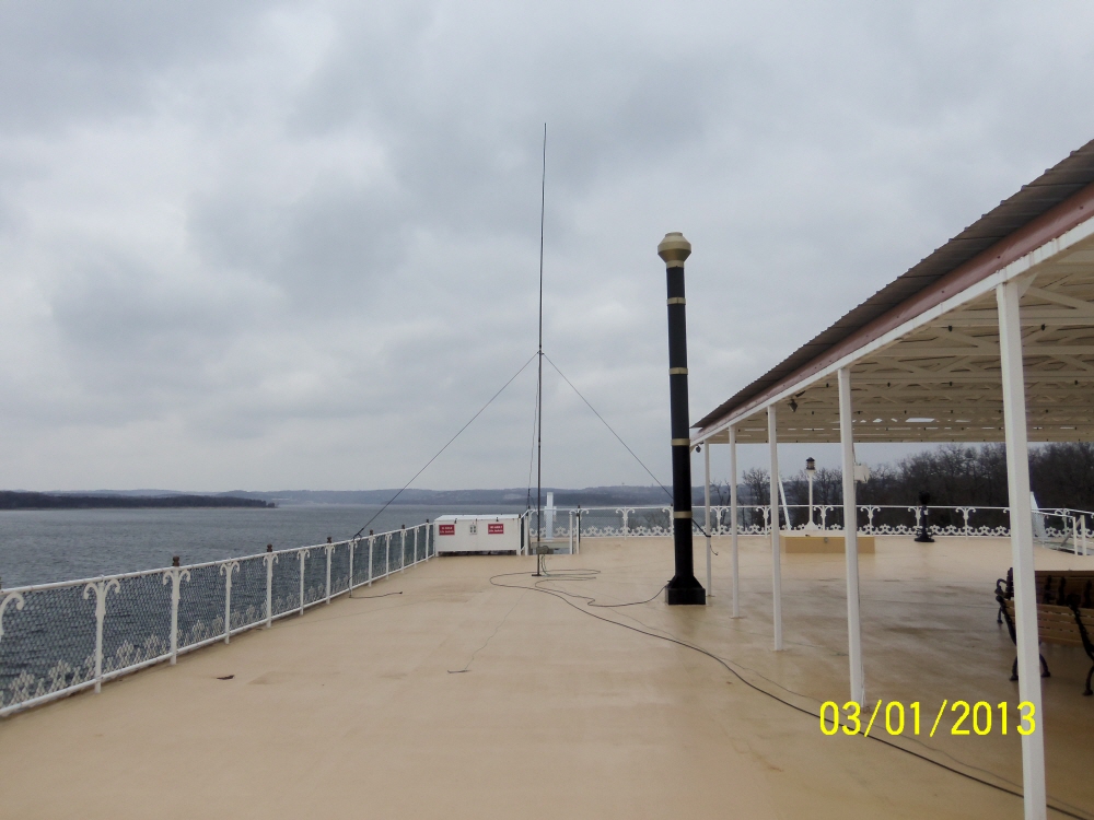

Una opcional que nadie comentó, se nos había olvidado, y en este caso puede ser una buena solución; una Steppir Vertical.
http://www.steppir.com/vertical-antennas
Hay dos modelos, una de poco más de 5m y otra de poco más de 10m de altura.
También hay bobinas opcionales para bandas bajas.
Necesita radiales pero supongo que su rendimiento y manejo es mucho más sencillo y automático, cubriendo todas las bandas.
