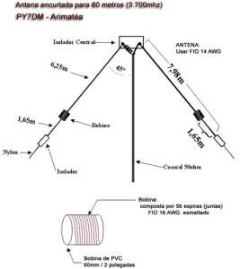

Tengo este esquema, si te vale...
esquema dipolo 80m
 muy fácil de hacer. Ahora, lo que se espera de el ¿?

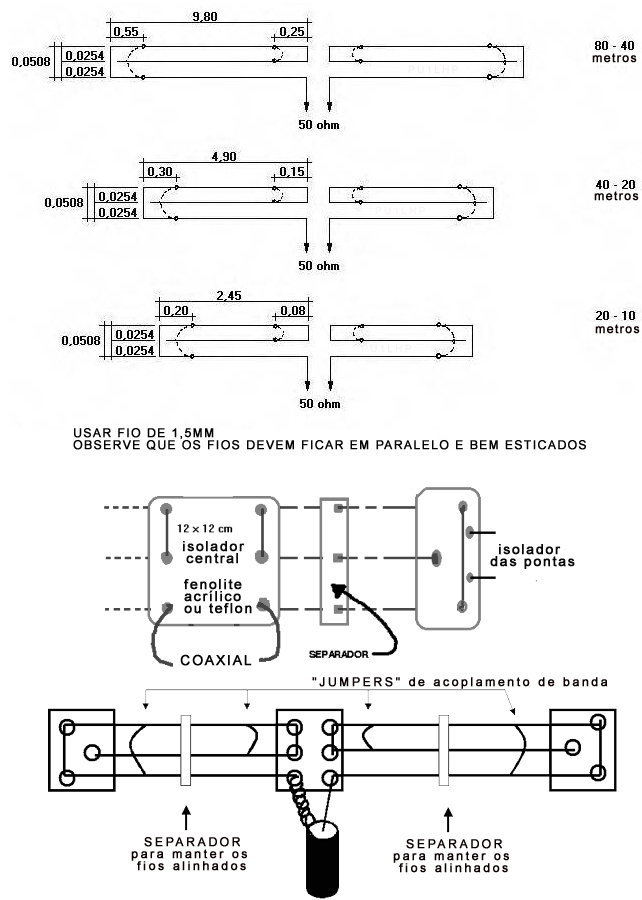

Hola ... o Diamond w 8010 y usas solo la rama 40-80 que son 9,6 metros cada rama.

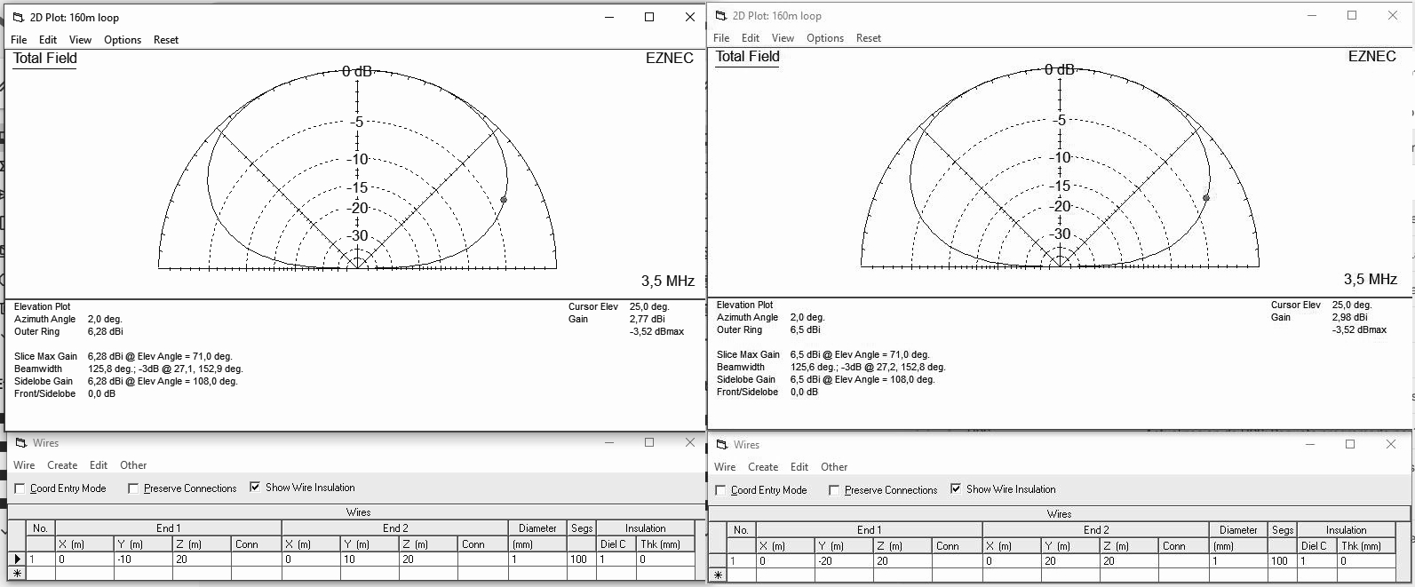

Apenas habra diferencia entre un dipolo de onda completa y uno acortado , si bien cuanto mas corto sea el dipolo mas estrecho sera hasta el punto de ser inutilizable, aunque aparentemente de onda completa parece ser mejor  , el rendimiento maximo es acortandolo eso crea que el lobulo tenga mucha mas presion y su rendimiento aumenta , en verticales es muy comun verlas muy acortadas aunque ciertamente hay un limite para cada banda,adjunto los graficos de un dipolo de 20 metros de longitud por cada lado y otro de solamente 10 metros (tu caso) en la ganancia a 20grados veras que la diferencia es apenas perceptible, si bien la altura sera un factor clave , es mucho mejor corto y muy alto a ponerlo de onda completa y bajo.
80
En banda aun mas bajas es normal acortar bastante y hacer segmentos de solamente 2 o 3 khz para tener el mayor rendimiento  usando una caja con reles , en cualquier caso y para 80M el Diamond que recomendaron te funcionara bien o cualquier otro , si ya tienes el resto de bandas cubiertas no instales los ramales de 20,15,etc.... eso empeora bastante el rendimiento aunque no existe ningun programa que te permite ver la interaccion real el hecho de tener varias ramales alimentados desde un mismo vertice no ayuda, aunque tambien es cierto que hay que montar con lo que podamos, enmicaso alimento 40,80 y 30M desde el mismo punto aunque no es ideal funciona muy bien en cuanto a SWR y los reportes a larga distancia son buenos comparandolos a un dipolo monobanda.

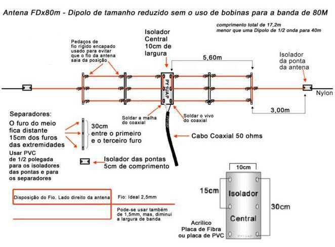

Hola Mateo, sin bobinas ni trampas una morgain para 40 y 80, o una antena plegada para 80.
morgain varias bandas
Dipolo 80m reducido
