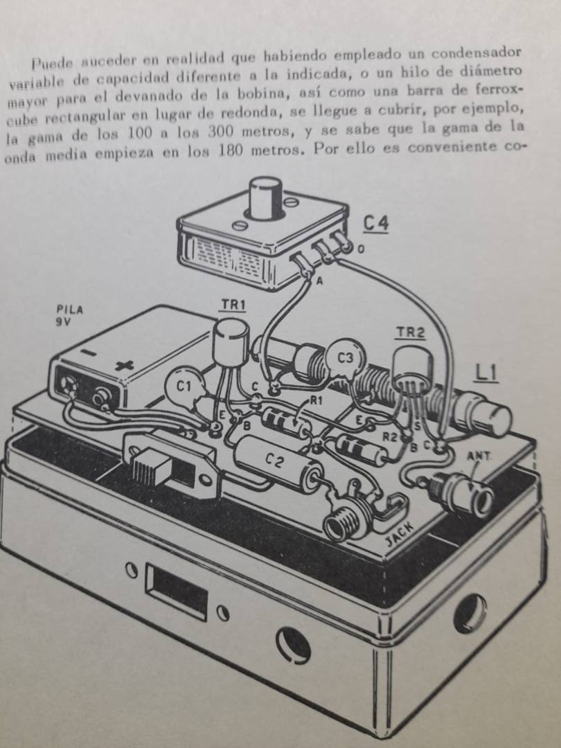

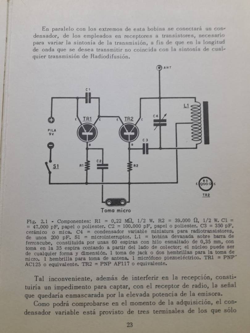

Hola te mando el esquema de la primera emisora que construí hace 50 años, todavía funciona. Los transistores son difíciles de conseguir, pero creo que se pueden cambiar por otros . Pásame tu correo y fe mando un PDF. Te mando foto pero no me ha salido bien

Si te decides a realizar el circuito que publique en este foro, puedes utilizar los transistores BC 558 ya que los originales es difícil encontrarlos. Al oscilador hay que ponerle un pequeño refrigerador, si no, se calienta y varia de frecuencia.

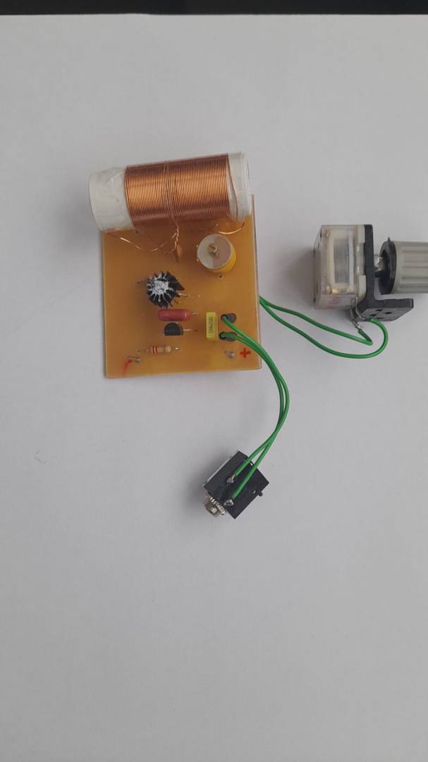

Te mando foto del circuito.
Un Saludo de Julián

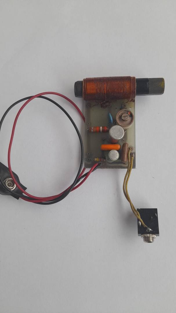

Te mando la foto del circuito antiguo
Un saludo de Julián
